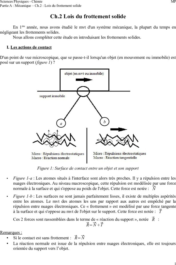

D'un point de vue microscopique, que se passe-t-il lorsqu'un objet (en mouvement ou immobile) est
posé sur un support (figure 1) ?
a b
Figure 1: Surface de contact entre un objet et son support
• Figure 1-a : Les atomes situés à l'interface sont alors très proches. Il y a répulsion entre les
nuages électroniques. Au niveau macroscopique, cette répulsion est modélisée par une force
normale à la surface et qui s'oppose au poids de l'objet. Cette force est notée : ⃗
N
• Figure 1-b : Les surfaces ne sont jamais parfaitement lisses, il existe de multiples aspérités
entre les atomes. Le mvt des atomes les uns par rapport aux autres est empêché par la
répulsion entre nuages électroniques. Ce « frottement » est modélisé par une force tangente
à la surface et qui s'oppose au mvt de l'objet sur le support. Cette force est notée : ⃗
T
Ces 2 forces sont rassemblées dans le terme de « réaction du support », notée ⃗
R :
R =⃗N +⃗T
Remarques :
• Si le contact est sans frottement : ⃗
R=⃗
N
• La réaction normale est issue de la répulsion entre nuages électroniques, elle est toujours
orientée du support vers l’objet.
