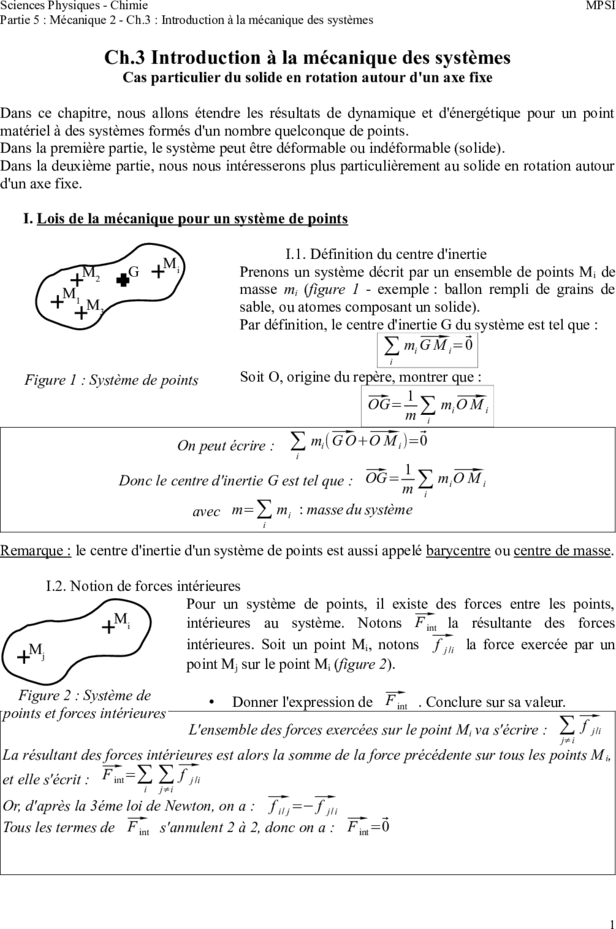

Sciences Physiques - Chimie MPSI
Partie 5 : Mécanique 2 - Ch.3 : Introduction à la mécanique des systèmes
Ch.3 Introduction à la mécanique des systèmes
Cas particulier du solide en rotation autour d'un axe fixe
Dans ce chapitre, nous allons étendre les résultats de dynamique et d'énergétique pour un point
matériel à des systèmes formés d'un nombre quelconque de points.
Dans la première partie, le système peut être déformable ou indéformable (solide).
Dans la deuxième partie, nous nous intéresserons plus particulièrement au solide en rotation autour
d'un axe fixe.
I. Lois de la mécanique pour un système de points
I.1. Définition du centre d'inertie
Mi
M2 G Prenons un système décrit par un ensemble de points M i de
M1 masse mi (figure 1 - exemple : ballon rempli de grains de
M3 sable, ou atomes composant un solide).
Par définition, le centre d'inertie G du système est tel que :
∑ mi⃗ G M i= ⃗0
i
Figure 1 : Système de points Soit O, origine du repère, montrer que :
⃗ 1
OG= ∑ mi⃗ O Mi
m i
On peut écrire : ∑ mi ( G O+O M i )=0
i
1
Donc le centre d'inertie G est tel que : ⃗
OG= ∑ mi⃗
O Mi
m i
avec m=∑ m i : masse du système
i
Remarque : le centre d'inertie d'un système de points est aussi appelé barycentre ou centre de masse.
I.2. Notion de forces intérieures
Pour un système de points, il existe des forces entre les points,
Mi intérieures au système. Notons ⃗ F int la résultante des forces
Mj intérieures. Soit un point Mi, notons ⃗ f j /i la force exercée par un
point Mj sur le point Mi (figure 2).
Figure 2 : Système de • Donner l'expression de ⃗
F int . Conclure sur sa valeur.
points et forces intérieures
L'ensemble des forces exercées sur le point Mi va s'écrire : ∑⃗
f j /i
j≠i
La résultant des forces intérieures est alors la somme de la force précédente sur tous les points M i,
et elle s'écrit : F int =∑ ∑ f j /i
i j≠i
Or, d'après la 3éme loi de Newton, on a : ⃗ f i / j =−⃗
f j/i
Tous les termes de F int s'annulent 2 à 2, donc on a : ⃗
⃗ F int =⃗0
1
