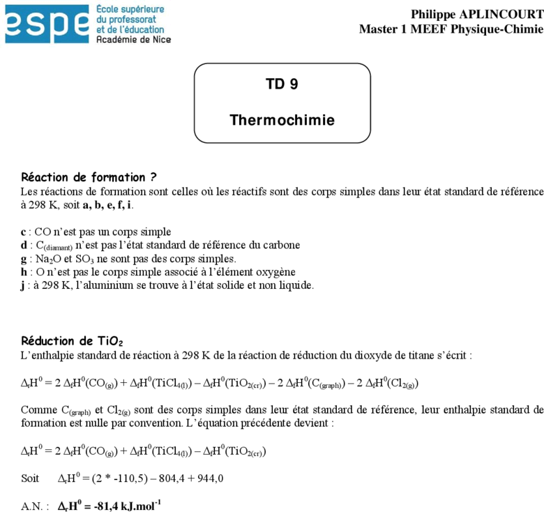

Philippe APLINCOURT
Master 1 MEEF Physique-Chimie
TD 9
Thermochimie
Réaction de formation ?
Les réactions de formation sont celles où les réactifs sont des corps simples dans leur état standard de référence
à 298 K, soit a, b, e, f, i.
c : CO n’est pas un corps simple
d : C(diamant) n’est pas l’état standard de référence du carbone
g : Na2O et SO3 ne sont pas des corps simples.
h : O n’est pas le corps simple associé à l’élément oxygène
j : à 298 K, l’aluminium se trouve à l’état solide et non liquide.
Réduction de TiO2
L’enthalpie standard de réaction à 298 K de la réaction de réduction du dioxyde de titane s’écrit :
rH0 = 2 fH0(CO(g)) + fH0(TiCl4(l)) – fH0(TiO2(cr)) – 2 fH0(C(graph)) – 2 fH0(Cl2(g))
Comme C(graph) et Cl2(g) sont des corps simples dans leur état standard de référence, leur enthalpie standard de
formation est nulle par convention. L’équation précédente devient :
Soit rH0 = (2 * -110,5) – 804,4 + 944,0
A.N. : rH0 = -81,4 kJ.mol-1
