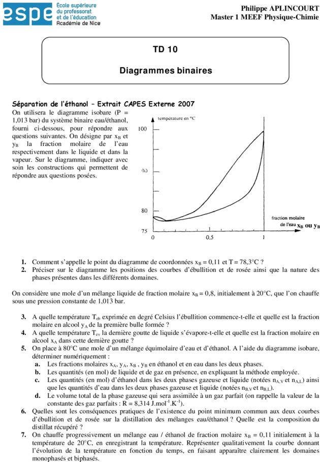

TD 10
Diagrammes binaires
Séparation de l’éthanol – Extrait CAPES Externe 2007
On utilisera le diagramme isobare (P =
1,013 bar) du système binaire eau/éthanol,
fourni ci-dessous, pour répondre aux
questions suivantes. On désigne par xB et
yB la fraction molaire de l’eau
respectivement dans le liquide et dans la
vapeur. Sur le diagramme, indiquer avec
soin les constructions qui permettent de
répondre aux questions posées.
xB ou yB
1. Comment s’appelle le point du diagramme de coordonnées xB = 0,11 et T = 78,3°C ?
2. Préciser sur le diagramme les positions des courbes d’ébullition et de rosée ainsi que la nature des
phases présentes dans les différents domaines.
On considère une mole d’un mélange liquide de fraction molaire xB = 0,8, initialement à 20°C, que l’on chauffe
sous une pression constante de 1,013 bar.
3. A quelle température Teb exprimée en degré Celsius l’ébullition commence-t-elle et quelle est la fraction
molaire en alcool yA de la première bulle formée ?
4. A quelle température Tev la dernière goutte de liquide s’évapore-t-elle et quelle est la fraction molaire en
alcool xA dans cette dernière goutte ?
5. On place à 80°C une mole d’un mélange équimolaire d’eau et d’éthanol. A l’aide du diagramme isobare,
déterminer numériquement :
a. Les fractions molaires xA, yA, xB , yB en éthanol et en eau dans les deux phases.
b. Les quantités (en mol) de liquide et de gaz en présence, en expliquant la méthode employée.
c. Les quantités (en mol) d’éthanol dans les deux phases gazeuse et liquide (notées nA,V et nA,L) ainsi
que les quantités d’eau dans les deux phases gazeuse et liquide (notées nB,V et nB,L).
d. Le volume total de la phase gazeuse qui sera assimilée à un gaz parfait (on rappelle la valeur de la
constante des gaz parfaits : R = 8,314 J.mol-1.K-1).
6. Quelles sont les conséquences pratiques de l’existence du point minimum commun aux deux courbes
d’ébullition et de rosée sur la distillation des mélanges eau/éthanol ? Quelle est la composition du
distillat récupéré ?
7. On chauffe progressivement un mélange eau / éthanol de fraction molaire xB = 0,11 initialement à la
température de 20°C, en enregistrant la température. Représenter qualitativement la courbe donnant
l’évolution de la température en fonction du temps, en faisant apparaître clairement les domaines
monophasés et biphasés.

1. Reproduire schématiquement le diagramme en reliant les points de façon appropriée. Préciser les
espèces (nature et état physique) présentes dans les différents domaines du diagramme ainsi définis et
préciser les coordonnées du point eutectique.
On laisse refroidir lentement un mélange argent-cuivre avec x(Cu) = 0,2 de 1400 K à 800 K.
2. Tracer l’allure de la courbe donnant la température du système en fonction du temps (courbe d’analyse
thermique) et préciser la variance du système au cours de la transformation.
3. Déterminer la composition du système à 1100 K.
On considère un barreau d’argent contenant 10% de cuivre considéré comme une impureté.
4. En vous aidant du diagramme, proposer une méthode de purification du barreau d’argent.
