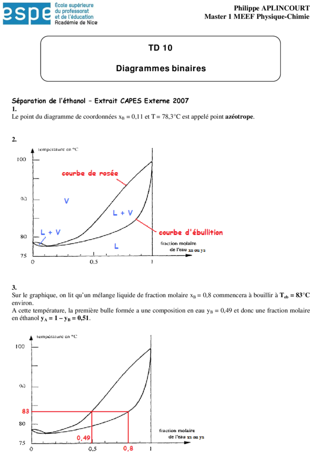

Séparation de l’éthanol – Extrait CAPES Externe 2007
1.
Le point du diagramme de coordonnées xB = 0,11 et T = 78,3°C est appelé point azéotrope.
2.
3.
Sur le graphique, on lit qu’un mélange liquide de fraction molaire xB = 0,8 commencera à bouillir à Teb = 83°C
environ.
A cette température, la première bulle formée a une composition en eau yB = 0,49 et donc une fraction molaire
en éthanol yA = 1 – yB = 0,51.
1.
2.
3.
environ.

5.d.
nRT 0,35 * 8,314 * 273 80
Pour un gaz parfait : PV = nRT V
P 1,013.105
A.N. : V = 10,1.10-3 m3 = 10,1 L
6.
Il sera impossible de séparer les 2 constituants par distillation fractionnée. Le distillat aura toujours la
composition de l’azéotrope.
7.
Le mélange possède la composition de l’azéotrope. Comme dans le cas des corps purs, le changement
d’état de l’azéotrope a lieu a température constante :
T (°C)
V
L+V
78,3 L
t (min)
