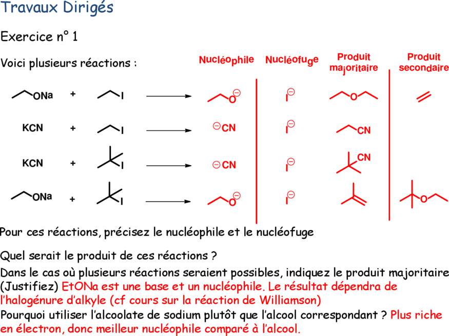

Travaux Dirigés
Exercice n° 1
Produit Produit
Voici plusieurs réactions : Nucléophile Nucléofuge
majoritaire secondaire
ONa + I O
O I
KCN + I CN I CN
CN
KCN + I CN I
ONa + I I O
O
Pour ces réactions, précisez le nucléophile et le nucléofuge
Quel serait le produit de ces réactions ?
Dans le cas où plusieurs réactions seraient possibles, indiquez le produit majoritaire
(Justifiez) EtONa est une base et un nucléophile. Le résultat dépendra de
l’halogénure d’alkyle (cf cours sur la réaction de Williamson)
Pourquoi utiliser l’alcoolate de sodium plutôt que l’alcool correspondant ? Plus riche
en électron, donc meilleur nucléophile comparé à l’alcool.

Proposez un ou des réactifs pour réaliser la réaction D. LiAlH4 Ester
intracyclique mais ester quand même

1 : Identifiez les groupe fonctionnels engagés
2 : Proposez un mécanisme
3 : Identifiez le motif unitaire du polymère
4 : S’agit il d’une polymérisation en chaîne ou par étape ? Etape
5 : Peut-on parler de polycondensation ou de polyaddition ? Polyaddition
6 : Précisez la fonctionnalité, en déduire la morphologie du polymère. 2, Linéaire
Liaisons
7 : Que peut-on également déduire sur la cristallinité du polymère ? pontales,
cristallite
8 : Ce polymère est il plutôt thermoplastique ou thermodurcicable ? Thermo-
plastique
9 : Proposez une manière de modifier ces propriétés. Augmenter la fonctionnalité
