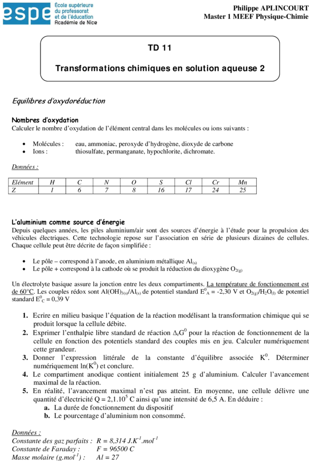

Philippe APLINCOURT
Master 1 MEEF Physique-Chimie
TD 11
Transformations chimiques en solution aqueuse 2
Equilibres d’oxydoréduction
Nombres d’oxydation
Calculer le nombre d’oxydation de l’élément central dans les molécules ou ions suivants :
Molécules : eau, ammoniac, peroxyde d’hydrogène, dioxyde de carbone
Ions : thiosulfate, permanganate, hypochlorite, dichromate.
Données :
Elément H C N O S Cl Cr Mn
Z 1 6 7 8 16 17 24 25
L’aluminium comme source d’énergie
Depuis quelques années, les piles aluminium/air sont des sources d’énergie à l’étude pour la propulsion des
véhicules électriques. Cette technologie repose sur l’association en série de plusieurs dizaines de cellules.
Chaque cellule peut être décrite de façon simplifiée :
Le pôle – correspond à l’anode, en aluminium métallique Al(s)
Le pôle + correspond à la cathode où se produit la réduction du dioxygène O2(g)
Un électrolyte basique assure la jonction entre les deux compartiments. La température de fonctionnement est
de 60°C. Les couples rédox sont Al(OH)3(s)/Al(s) de potentiel standard E0A = -2,30 V et O2(g)/H2O(l) de potentiel
standard E0C = 0,39 V
1. Ecrire en milieu basique l’équation de la réaction modélisant la transformation chimique qui se
produit lorsque la cellule débite.
2. Exprimer l’enthalpie libre standard de réaction rG0 pour la réaction de fonctionnement de la
cellule en fonction des potentiels standard des couples mis en jeu. Calculer numériquement
cette grandeur.
3. Donner l’expression littérale de la constante d’équilibre associée K0. Déterminer
numériquement ln(K0) et conclure.
4. Le compartiment anodique contient initialement 25 g d’aluminium. Calculer l’avancement
maximal de la réaction.
5. En réalité, l’avancement maximal n’est pas atteint. En moyenne, une cellule délivre une
quantité d’électricité Q = 2,1.105 C ainsi qu’une intensité de 6,5 A. En déduire :
a. La durée de fonctionnement du dispositif
b. Le pourcentage d’aluminium non consommé.
Données :
Constante des gaz parfaits : R = 8,314 J.K-1.mol-1
Constante de Faraday : F = 96500 C
-1
Masse molaire (g.mol ) : Al = 27

TD 11
Nombres d’oxydation
Données :
cette grandeur.
Données :
-1
