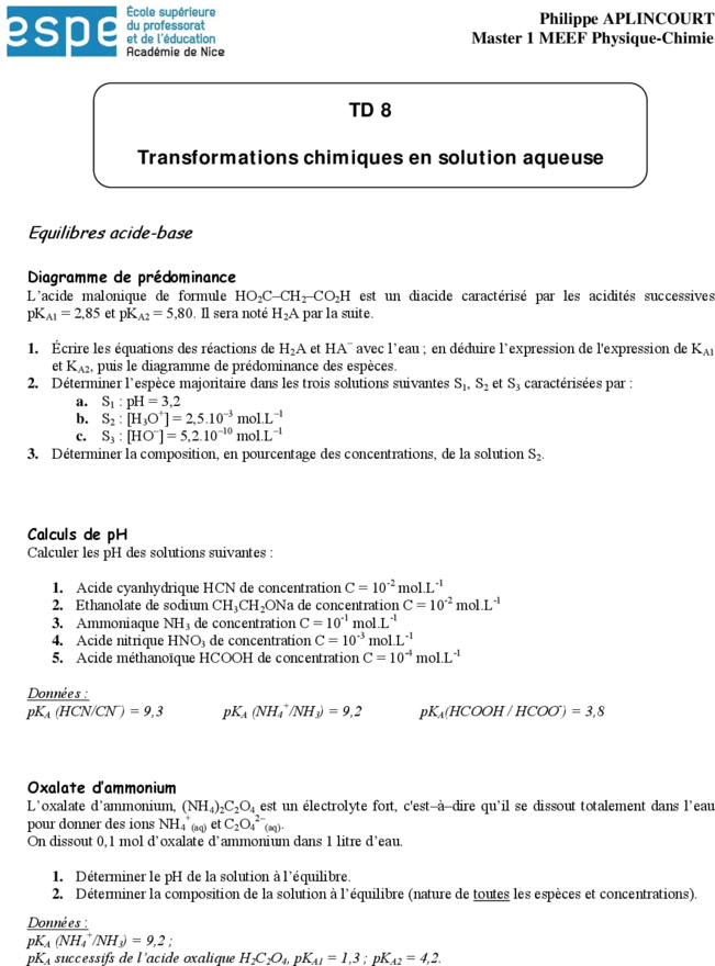

Philippe APLINCOURT
Master 1 MEEF Physique-Chimie
TD 8
Transformations chimiques en solution aqueuse
Equilibres acide-base
Diagramme de prédominance
L’acide malonique de formule HO2C–CH2–CO2H est un diacide caractérisé par les acidités successives
pKA1 = 2,85 et pKA2 = 5,80. Il sera noté H2A par la suite.
1. Écrire les équations des réactions de H2A et HA– avec l’eau ; en déduire l’expression de l'expression de KA1
et KA2, puis le diagramme de prédominance des espèces.
2. Déterminer l’espèce majoritaire dans les trois solutions suivantes S1, S2 et S3 caractérisées par :
a. S1 : pH = 3,2
b. S2 : [H3O+] = 2,5.10–3 mol.L–1
c. S3 : [HO–] = 5,2.10–10 mol.L–1
3. Déterminer la composition, en pourcentage des concentrations, de la solution S2.
Calculs de pH
Calculer les pH des solutions suivantes :
1. Acide cyanhydrique HCN de concentration C = 10-2 mol.L-1
2. Ethanolate de sodium CH3CH2ONa de concentration C = 10-2 mol.L-1
3. Ammoniaque NH3 de concentration C = 10-1 mol.L-1
4. Acide nitrique HNO3 de concentration C = 10-3 mol.L-1
5. Acide méthanoïque HCOOH de concentration C = 10-4 mol.L-1
Données :
pKA (HCN/CN–) = 9,3 pKA (NH4+/NH3) = 9,2 pKA(HCOOH / HCOO-) = 3,8
Oxalate d’ammonium
L’oxalate d’ammonium, (NH4)2C2O4 est un électrolyte fort, c'est–à–dire qu’il se dissout totalement dans l’eau
pour donner des ions NH4+(aq) et C2O42–(aq).
On dissout 0,1 mol d’oxalate d’ammonium dans 1 litre d’eau.
1. Déterminer le pH de la solution à l’équilibre.
2. Déterminer la composition de la solution à l’équilibre (nature de toutes les espèces et concentrations).
Données :
pKA (NH4+/NH3) = 9,2 ;
pKA successifs de l’acide oxalique H2C2O4, pKA1 = 1,3 ; pKA2 = 4,2.
TD 8
a. S1 : pH = 3,2
Calculs de pH
Données :
Oxalate d’ammonium
Données :
