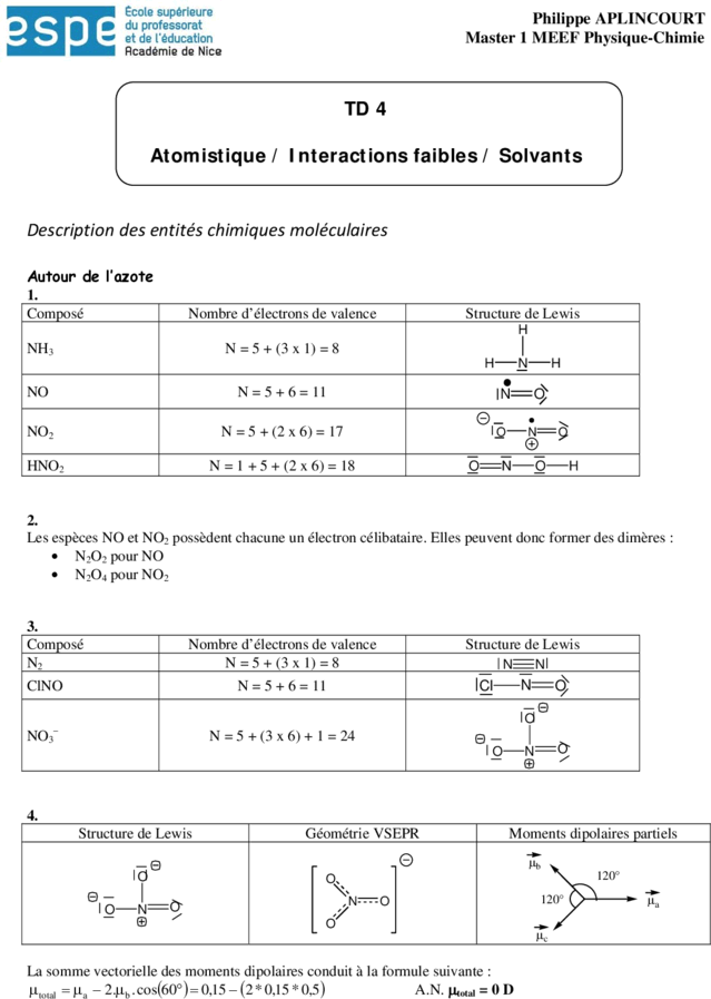

Philippe APLINCOURT
Master 1 MEEF Physique-Chimie
TD 4
Atomistique / Interactions faibles / Solvants
Description des entités chimiques moléculaires
Autour de l’azote
1.
Composé Nombre d’électrons de valence Structure de Lewis
H
NH3 N = 5 + (3 x 1) = 8
H N H
NO N = 5 + 6 = 11 N O
NO2 N = 5 + (2 x 6) = 17 O N O
HNO2 N = 1 + 5 + (2 x 6) = 18 O N O H
2.
Les espèces NO et NO2 possèdent chacune un électron célibataire. Elles peuvent donc former des dimères :
N2O2 pour NO
N2O4 pour NO2
3.
N2 N = 5 + (3 x 1) = 8 N N
ClNO N = 5 + 6 = 11 Cl N O
O
NO3 N = 5 + (3 x 6) + 1 = 24
O N O
4.
Structure de Lewis Géométrie VSEPR Moments dipolaires partiels
b
O O 120°
N O 120° a
O N O
O
c
La somme vectorielle des moments dipolaires conduit à la formule suivante :
total a 2. b . cos60 0,15 2 * 0,15 * 0,5 A.N. total = 0 D

1.
H
H N H
2.
N2O2 pour NO
N2O4 pour NO2
3.
O
O N O
4.
b
O O 120°
N O 120° a
O N O
O
c
Philippe APLINCOURT
5.
N
O N O O O NO NO
134°
total 2 NO . cos67 2 * 0,15 * 0,22 A.N. total = 0,117 D
