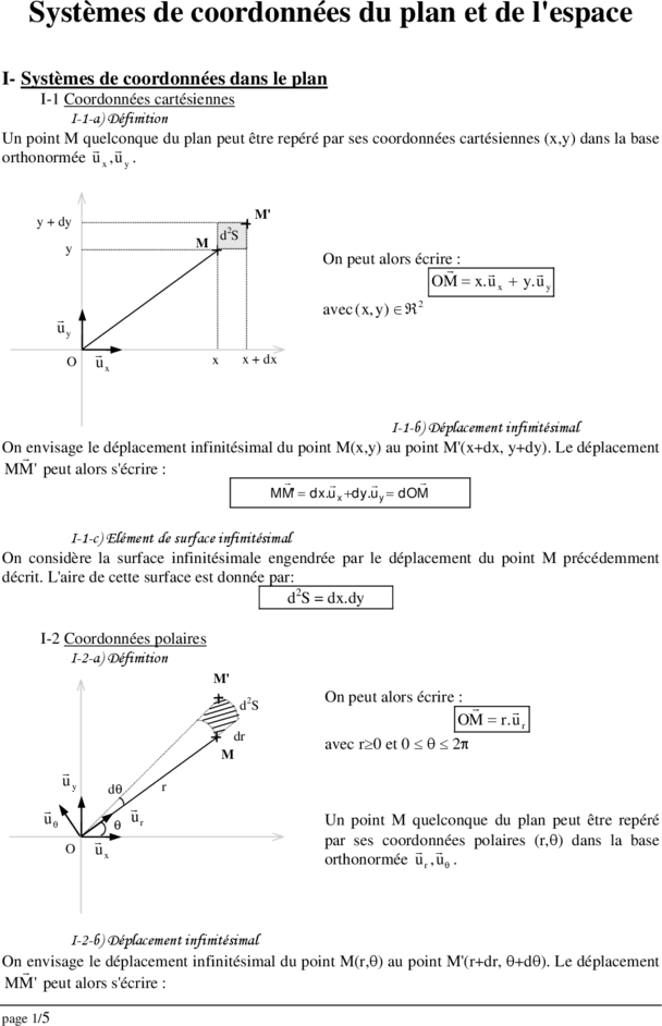

Systèmes de coordonnées du plan et de l'espace
I- Systèmes de coordonnées dans le plan
I-1 Coordonnées cartésiennes
I-1-a) Définition
Un point M quelconque du plan peut être repéré par ses coordonnées cartésiennes (x,y) dans la base
r r
orthonormée u x , u y .
y + dy M'
2
dS
y M
On peut alors écrire :
r r r
OM = x. u x + y. u y
r avec ( x, y) ∈ℜ 2
uy
r x x + dx
O ux
I-1-b) Déplacement infinitésimal
On renvisage le déplacement infinitésimal du point M(x,y) au point M'(x+dx, y+dy). Le déplacement
MM' peut alors s'écrire :
r r r r
MM' = dx.ux +dy.uy = dOM
I-1-c) Elément de surface infinitésimal
On considère la surface infinitésimale engendrée par le déplacement du point M précédemment
décrit. L'aire de cette surface est donnée par:
d2S = dx.dy
I-2 Coordonnées polaires
I-2-a) Définition
M'
d2S
r r
OM = r. u r
dr
avec r≥0 et 0 ≤ θ ≤ 2π
M
r
uy dθ r
r r
uθ θ
ur Un point M quelconque du plan peut être repéré
r par ses coordonnées polaires (r,θ) dans la base
O ux r r
orthonormée u r , u θ .
I-2-b) Déplacement infinitésimal
On renvisage le déplacement infinitésimal du point M(r,θ) au point M'(r+dr, θ+dθ). Le déplacement
page 1/5
r r r r
MM ' = dr. u r + r. dθ. u θ = dOM
I-2-c) Elément de surface infinitésimal
d2S = dr.r.dθ
