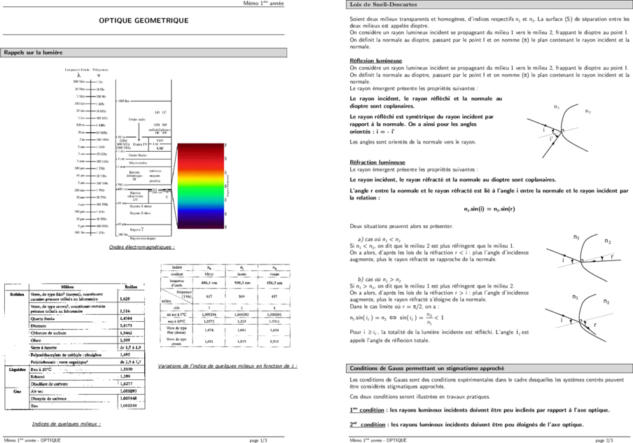

Mémo 1ère année Lois de Snell-Descartes
OPTIQUE GEOMETRIQUE Soient deux milieux transparents et homogènes, d’indices respectifs n1 et n2. La surface (S) de séparation entre les
deux milieux est appelée dioptre.
On considère un rayon lumineux incident se propageant du milieu 1 vers le milieu 2, frappant le dioptre au point I.
On définit la normale au dioptre, passant par le point I et on nomme (π) le plan contenant le rayon incident et la
normale.
Rappels sur la lumière
Réflexion lumineuse
normale.
Le rayon émergent présente les propriétés suivantes :
Le rayon incident, le rayon réfléchi et la normale au
dioptre sont coplanaires. n1
n2
Le rayon réfléchi est symétrique du rayon incident par
rapport à la normale. On a ainsi pour les angles
orientés : i = - i’ i
i’
Les angles sont orientés de la normale vers le rayon.
Réfraction lumineuse
Le rayon incident, le rayon réfracté et la normale au dioptre sont coplanaires.
L’angle r entre la normale et le rayon réfracté est lié à l’angle i entre la normale et le rayon incident par
la relation :
n1.sin(i) = n2.sin(r)
Deux situations peuvent alors se présenter.
a) cas où n1 < n2 n1
n2
Ondes électromagnétiques : Si n1 < n2, on dit que le milieu 2 est plus réfringent que le milieu 1.
On a alors, d’après les lois de la réfraction r < i : plus l’angle d’incidence
augmente, plus le rayon réfracté se rapproche de la normale. r
i
b) cas où n1 > n2
Si n1 > n2, on dit que le milieu 1 est plus réfringent que le milieu 2.
On a alors, d’après les lois de la réfraction r > i : plus l’angle d’incidence
augmente, plus le rayon réfracté s’éloigne de la normale. n1
n2
Dans le cas limite où r = π/2, on a :
n
n1.sin( i ) = n2 ⇔ sin( i ) = 2 < 1
n1 i
r
Pour i ≥ i , la totalité de la lumière incidente est réfléchi. L’angle i est
appelé l’angle de réflexion totale.
Variations de l’indice de quelques milieux en fonction de λ :
Conditions de Gauss permettant un stigmatisme approché
Les conditions de Gauss sont des conditions expérimentales dans le cadre desquelles les systèmes centrés peuvent
être considérés stigmatiques approchés.
Ces deux conditions seront illustrées en travaux pratiques.
1ère condition : les rayons lumineux incidents doivent être peu inclinés par rapport à l’axe optique.
Indices de quelques milieux : 2nd condition : les rayons lumineux incidents doivent être peu éloignés de l’axe optique.
Mémo 1ère année - OPTIQUE page 1/3 Mémo 1ère année - OPTIQUE page 2/3
