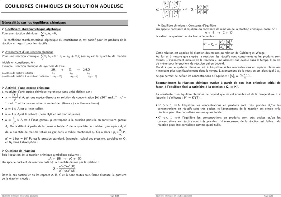

γ δ
[C ] [D]
EQUILIBRES CHIMIQUES EN SOLUTION AQUEUSE .
Qr =
c° c°
soit : Q =
[C ]γ .[D ]δ
α
[A] [B ]
β r
[A]α .[B ]β
c° c°
Généralités sur les équilibres chimiques
Equilibre chimique - Constante d’équilibre
Coefficient stœchiométrique algébrique On appelle constante d’équilibre ou constante de réaction de la réaction chimique, notée K° :
Pour une réaction chimique : ∑ ν i .A i = 0 , A+ B → C+ D
i la valeur du quotient de réaction à l’équilibre :
ile coefficient stœchiométrique algébrique du constituant Ai est positif pour les produits de la
réaction et négatif pour les réactifs. K° = Qe =
[C]e γ .[D]e δ
[A]e α .[B]eβ
Avancement d’une réaction chimique Cette relation est appelée loi d’action des masses ou relation de Guldberg et Waage.
Pour une réaction chimique ∑ ν i .A i = 0 : ni = ni0 + ν i.ξ (où ni0 est la quantité de matière Au fur et à mesure que s’opère la réaction, les réactifs sont consommés et les produits sont
i
formés. L’avancement molaire de la réaction x, initialement nul, évolue dans le temps. Il en est
initiale en constituant Ai). de même pour le quotient de réaction qui en dépend.
Exemple : réaction chimique de synthèse de l’eau. On dira que le système chimique est à l’équilibre si les concentrations en espèces chimiques
2H2 + O2 → 2H2O n’évoluent plus significativement dans le temps. L’avancement de la réaction est alors égal à xe,
quantités de matière initiales : n10 n20 n30
ni 0 + ν i .x e
quantités de matière à un instant t ultérieur : n10 – 2ξ n20 – ξ n30+ 2ξ ce qui permet de définir les concentrations à l’équilibre : [Ai]e = .
V
Spontanément la réaction chimique évolue à partir de son état chimique initial de
Activité d’une espèce chimique façon à l’équilibre final à satisfaire à la relation : Qe = K°.
ai =activité d’une espèce chimique =grandeur sans unité définie par :
[A i ] si A est une espèce dissoute en solution de concentration [A ] ≤ 10 −2 mol.L−1 . c° = La constante d’un équilibre chimique ne dépend que de cet équilibre et de la température T à
• ai = i i laquelle il s’effectue : K° = K°(T).
c°
1 mol.L-1 est la concentration standard de référence (voir thermochimie).
• K° >> 1 ⇒ A l’équilibre les concentrations en produits sont très grandes et/ou les
• ai = 1 si Ai est à l’état solide. concentrations en réactifs sont très petites ⇒ l’avancement de la réaction est élevée ⇒ la
réaction peut être considérée comme quasi totale.
• ai = 1 si Ai est le solvant (l’eau H2O en solution aqueuse).
p • K° << 1 ⇒ A l’équilibre les concentrations en produits sont très petites et/ou les
• ai = i si Ai est à l’état gazeux. pi correspond à la pression partielle en constituant gazeux concentrations en réactifs sont très grandes ⇒ l’avancement de la réaction est faible ⇒ la
p°
Ai. On la définit à partir de la pression totale P, de la quantité de matière ni en espèce Ai et réaction peut être considérée comme quasi nulle.
n
de la quantité de matière totale en gaz dans le milieu réactionnel nt. On a alors : p i = i .P .
nt
p° = 1 bar = 105 Pa est la pression standard. (exemple : calcul des pressions partielles en O2
et N2 dans l’atmosphère).
Quotient de réaction
Soit l’équation de la réaction chimique symbolique suivante :
αA + βB → γC + δD
On appelle quotient de réaction noté Q, la quantité définie par la relation :
a γ (C ).a δ ( D)
Qr = α
a ( A).a β ( B)
Dans le cas particulier où les espèces A, B, C et D sont toutes sous forme dissoute, le quotient
de la réaction s’écrit :
c°
p°
n
nt
αA + βB → γC + δD
a γ (C ).a δ ( D)
Qr = α
a ( A).a β ( B)
