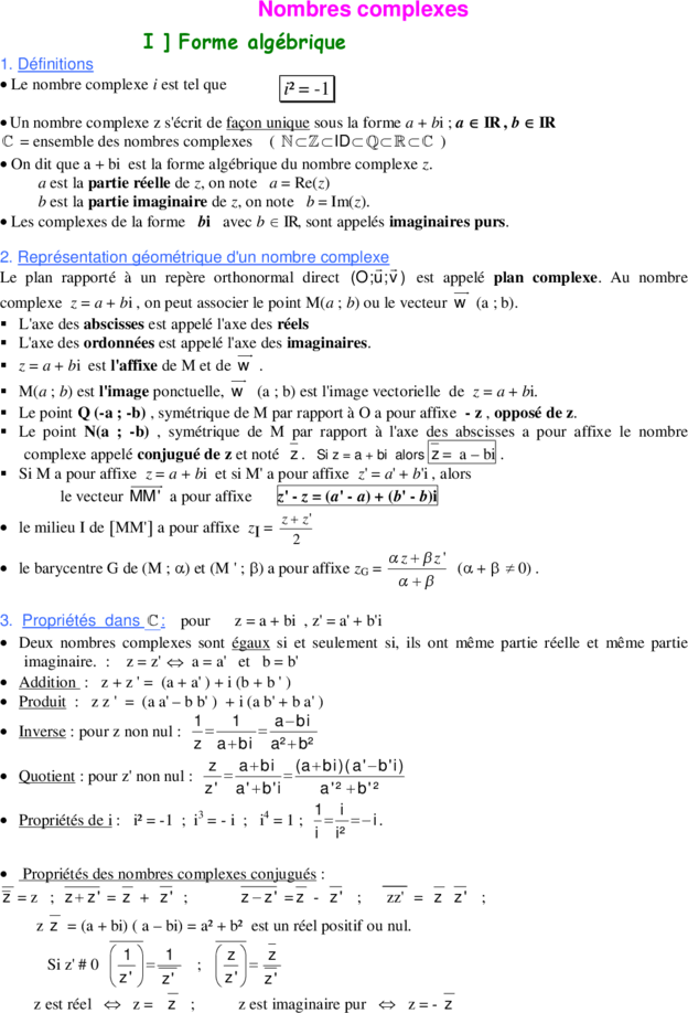

Nombres complexes
I ] Forme algébrique
1. Définitions
· Le nombre complexe i est tel que i² = -1
· Un nombre complexe z s'écrit de façon unique sous la forme a + bi ; a Î IR , b Î IR
£ = ensemble des nombres complexes ( ¥ Ì ¢ Ì ID Ì ¤ Ì ¡ Ì £ )
· On dit que a + bi est la forme algébrique du nombre complexe z.
a est la partie réelle de z, on note a = Re(z)
b est la partie imaginaire de z, on note b = Im(z).
· Les complexes de la forme bi avec b Î IR, sont appelés imaginaires purs.
2. Représentation géométrique d'un nombre complexe
r r
Le plan rapporté à un repère orthonormal direct (O;u;v ) est appelé plan complexe. Au nombre
uur
complexe z = a + bi , on peut associer le point M(a ; b) ou le vecteur w (a ; b).
§ L'axe des abscisses est appelé l'axe des réels
§ L'axe des ordonnées est appelé l'axe des imaginaires.
uur
§ z = a + bi est l'affixe de M et de w .
uur
§ M(a ; b) est l'image ponctuelle, w (a ; b) est l'image vectorielle de z = a + bi.
§ Le point Q (-a ; -b) , symétrique de M par rapport à O a pour affixe - z , opposé de z.
§ Le point N(a ; -b) , symétrique de M par rapport à l'axe des abscisses a pour affixe le nombre
complexe appelé conjugué de z et noté z . Si z = a + bi alors z = a – bi .
§ Si M a pour affixeuuuuu
z=r a + bi et si M' a pour affixe z' = a' + b'i , alors
le vecteur MM' a pour affixe z' - z = (a' - a) + (b' - b)i
z + z'
· le milieu I de [MM'] a pour affixe zI =
2
az +bz'
· le barycentre G de (M ; a) et (M ' ; b) a pour affixe zG = (a + b ¹ 0) .
a+b
3. Propriétés dans £ : pour z = a + bi , z' = a' + b'i
· Deux nombres complexes sont égaux si et seulement si, ils ont même partie réelle et même partie
imaginaire. : z = z' Û a = a' et b = b'
· Addition : z + z ' = (a + a' ) + i (b + b ' )
· Produit : z z ' = (a a' – b b' ) + i (a b' + b a' )
1 1 a - bi
· Inverse : pour z non nul : = =
z a + bi a² + b²
z a + bi (a + bi)( a' - b 'i )
· Quotient : pour z' non nul : = =
z ' a' + b 'i a'² +b'²
1 i
· Propriétés de i : i² = -1 ; i3 = - i ; i4 = 1 ; = = - i .
i i²
· Propriétés des nombres complexes conjugués :
z = z ; z + z ' = z + z' ; z - z ' = z - z' ; zz' = z z' ;
z z = (a + bi) ( a – bi) = a² + b² est un réel positif ou nul.
æ 1ö 1 æzö z
Si z' # 0 ç ÷ = ; ç ÷=
è z ' ø z' è z' ø z '
z est réel Û z = z ; z est imaginaire pur Û z = - z
