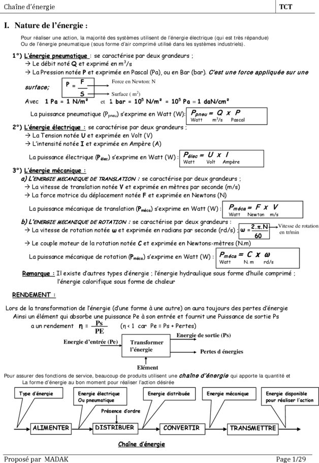

Chaîne d’énergie TCT
I. Nature de l’énergie :
Pour réaliser une action, la majorité des systèmes utilisent de l’énergie électrique (qui est très répandue)
Ou de l’énergie pneumatique (sous forme d’air comprimé utilisé dans les systèmes industriels).
1°) L’énergie pneumatique : se caractérise par deux grandeurs ;
Le débit noté Q et exprimé en m3/s
La Pression notée P et exprimée en Pascal (Pa), ou en Bar (bar). C’est une force appliquée sur une
P= F
Force en Newton: N
surface;
S 2
Surface ( m )
N
Avec 1 Pa = 1 N/m² et 1 bar = 105 N/m² = 105 Pa = 1 daN/cm²
La puissance pneumatique (Ppneu) s’exprime en Watt (W): P pneu = Q x P
Watt m3/s Pascal
2°) L’énergie électrique : se caractérise par deux grandeurs ;
La Tension notée U et exprimée en Volt (V)
L’intensité notée I et exprimée en Ampère (A)
La puissance électrique (Pélec) s’exprime en Watt (W) : P élec = U x I
Watt Volt Ampère
3°) L’énergie mécanique :
a) L’ ENERGIE MECANIQUE DE TRANSLATION : se caractérise par deux grandeurs ;
La vitesse de translation notée V et exprimée en mètres par seconde (m/s)
La force motrice du déplacement notée F et exprimée en Newtons (N)
La puissance mécanique de translation (Pméca) s’exprime en Watt (W) : P m éca = F x V
Watt Newton m/s
b) L’ ENERGIE MECANIQUE DE ROTATION : se caractérise par deux grandeurs :
2.π.N Vitesse de rotation
La vitesse de rotation notée ω et exprimée en radians par seconde (rd/s) ; ω = en tr/min
60
Le couple moteur de la rotation notée C et exprimée en Newtons×mètres (N.m)
La puissance mécanique de rotation (Pméca) s’exprime en Watt (W) : P m éca = C x ω
Watt N. m rd/s
Remarque : Il existe d’autres types d’énergie ; l’énergie hydraulique sous forme d’huile comprimé ;
l’énergie calorifique sous forme de chaleur
RENDEMENT :
Lors de la transformation de l’énergie (d’une forme à une autre) on aura toujours des pertes d’énergie
Ainsi un élément qui absorbe une puissance Pe à son entrée et fournit une Puissance de sortie Ps
a un rendement η = Ps (η < 1 car Pe = Ps + Pertes)
PE
Energie de sortie (Ps)
Energie d’entrée (Pe) Transformer
l’énergie Pertes d énergies
Elément
Pour assurer des fonctions de service, beaucoup de produits utilisent une chaîne d’énergie qui apporte la quantité et
La forme d’énergie au bon moment pour réaliser l’action désirée
Type d’énergie Energie électrique Energie distribuée Energie mécanique Energie disponible
Ou pneumatique pour réaliser l’action
Présence d’ordre
ALIMENTER DISTRIBUER CONVERTIR TRANSMETTRE
Chaîne d’énergie

Watt m3/s Pascal
Watt Volt Ampère
Watt Newton m/s
60
Watt N. m rd/s
RENDEMENT :
PE
Elément
Présence d’ordre
Chaîne d’énergie
Proposé par MADAK Page 1/29
