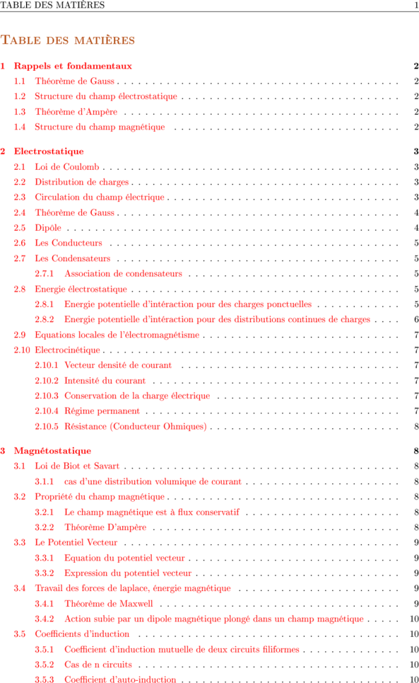

TABLE DES MATIÈRES 1
Table des matières
1 Rappels et fondamentaux 2
1.1 Théorème de Gauss . . . . . . . . . . . . . . . . . . . . . . . . . . . . . . . . . . . . . . . . 2
1.2 Structure du champ électrostatique . . . . . . . . . . . . . . . . . . . . . . . . . . . . . . . 2
1.3 Théorème d'Ampère . . . . . . . . . . . . . . . . . . . . . . . . . . . . . . . . . . . . . . . 2
1.4 Structure du champ magnétique . . . . . . . . . . . . . . . . . . . . . . . . . . . . . . . . 2
2 Electrostatique 3
2.1 Loi de Coulomb . . . . . . . . . . . . . . . . . . . . . . . . . . . . . . . . . . . . . . . . . . 3
2.2 Distribution de charges . . . . . . . . . . . . . . . . . . . . . . . . . . . . . . . . . . . . . . 3
2.3 Circulation du champ électrique . . . . . . . . . . . . . . . . . . . . . . . . . . . . . . . . . 3
2.4 Théorème de Gauss . . . . . . . . . . . . . . . . . . . . . . . . . . . . . . . . . . . . . . . . 4
2.5 Dipôle . . . . . . . . . . . . . . . . . . . . . . . . . . . . . . . . . . . . . . . . . . . . . . . 4
2.6 Les Conducteurs . . . . . . . . . . . . . . . . . . . . . . . . . . . . . . . . . . . . . . . . . 5
2.7 Les Condensateurs . . . . . . . . . . . . . . . . . . . . . . . . . . . . . . . . . . . . . . . . 5
2.7.1 Association de condensateurs . . . . . . . . . . . . . . . . . . . . . . . . . . . . . . 5
2.8 Energie électrostatique . . . . . . . . . . . . . . . . . . . . . . . . . . . . . . . . . . . . . . 5
2.8.1 Energie potentielle d'intéraction pour des charges ponctuelles . . . . . . . . . . . . 5
2.8.2 Energie potentielle d'intéraction pour des distributions continues de charges . . . . 6
2.9 Equations locales de l'électromagnétisme . . . . . . . . . . . . . . . . . . . . . . . . . . . . 7
2.10 Electrocinétique . . . . . . . . . . . . . . . . . . . . . . . . . . . . . . . . . . . . . . . . . . 7
2.10.1 Vecteur densité de courant . . . . . . . . . . . . . . . . . . . . . . . . . . . . . . . 7
2.10.2 Intensité du courant . . . . . . . . . . . . . . . . . . . . . . . . . . . . . . . . . . . 7
2.10.3 Conservation de la charge électrique . . . . . . . . . . . . . . . . . . . . . . . . . . 7
2.10.4 Régime permanent . . . . . . . . . . . . . . . . . . . . . . . . . . . . . . . . . . . . 7
2.10.5 Résistance (Conducteur Ohmiques) . . . . . . . . . . . . . . . . . . . . . . . . . . . 8
3 Magnétostatique 8
3.1 Loi de Biot et Savart . . . . . . . . . . . . . . . . . . . . . . . . . . . . . . . . . . . . . . . 8
3.1.1 cas d'une distribution volumique de courant . . . . . . . . . . . . . . . . . . . . . . 8
3.2 Propriété du champ magnétique . . . . . . . . . . . . . . . . . . . . . . . . . . . . . . . . . 8
3.2.1 Le champ magnétique est à ux conservatif . . . . . . . . . . . . . . . . . . . . . . 8
3.2.2 Théorème D'ampère . . . . . . . . . . . . . . . . . . . . . . . . . . . . . . . . . . . 8
3.3 Le Potentiel Vecteur . . . . . . . . . . . . . . . . . . . . . . . . . . . . . . . . . . . . . . . 9
3.3.1 Equation du potentiel vecteur . . . . . . . . . . . . . . . . . . . . . . . . . . . . . . 9
3.3.2 Expression du potentiel vecteur . . . . . . . . . . . . . . . . . . . . . . . . . . . . . 9
3.4 Travail des forces de laplace, énergie magnétique . . . . . . . . . . . . . . . . . . . . . . . 9
3.4.1 Théorème de Maxwell . . . . . . . . . . . . . . . . . . . . . . . . . . . . . . . . . . 9
3.4.2 Action subie par un dipole magnétique plongé dans un champ magnétique . . . . . 10
3.5 Coecients d'induction . . . . . . . . . . . . . . . . . . . . . . . . . . . . . . . . . . . . . 10
3.5.1 Coecient d'induction mutuelle de deux circuits liformes . . . . . . . . . . . . . . 10
3.5.2 Cas de n circuits . . . . . . . . . . . . . . . . . . . . . . . . . . . . . . . . . . . . . 10
3.5.3 Coecient d'auto-induction . . . . . . . . . . . . . . . . . . . . . . . . . . . . . . . 10
3 Magnétostatique 8
