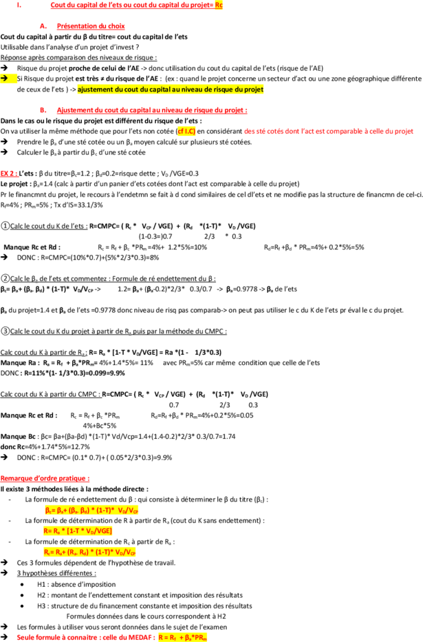

I. Cout du capital de l’ets ou cout du capital du projet= Rc
A. Présentation du choix
Cout du capital à partir du β du titre= cout du capital de l’ets
Utilisable dans l’analyse d’un projet d’invest ?
Réponse après comparaison des niveaux de risque :
Risque du projet proche de celui de l’AE -> donc utilisation du cout du capital de l’ets (risque de l’AE)
Si Risque du projet est très ≠ du risque de l’AE : (ex : quand le projet concerne un secteur d’act ou une zone géographique différente
de ceux de l’ets ) -> ajustement du cout du capital au niveau de risque du projet
B. Ajustement du cout du capital au niveau de risque du projet :
Dans le cas ou le risque du projet est différent du risque de l’ets :
On va utiliser la même méthode que pour l’ets non cotée (cf I.C) en considérant des sté cotés dont l’act est comparable à celle du projet
Prendre le βa d’une sté cotée ou un βa moyen calculé sur plusieurs sté cotées.
Calculer le βa à partir du βc d’une sté cotée
EX 2 : L’ets : β du titre=βc=1.2 ; βd=0.2=risque dette ; VD /VGE=0.3
Le projet : βa=1.4 (calc à partir d’un panier d’ets cotées dont l’act est comparable à celle du projet)
Pr le financmnt du projet, le recours à l’endetmn se fait à d cond similaires de cel dl’ets et ne modifie pas la structure de financmn de cel-ci.
Rf=4% ; PRm=5% ; Tx d’IS=33.1/3%
①Calc le cout du K de l’ets : R=CMPC= ( Rc * VCP / VGE) + (Rd *(1-T)* VD /VGE)
(1-0.3=)0.7 2/3 * 0.3
Manque Rc et Rd : Rc = Rf + βc *PRm =4%+ 1.2*5%=10% Rd=Rf +βd * PRm=4%+ 0.2*5%=5%
DONC : R=CMPC=(10%*0.7)+(5%*2/3*0.3)=8%
②Calc le βa de l’ets et commentez : Formule de ré endettement du β :
βc= βa+ (βa- βd) * (1-T)* VD/VCP -> 1.2= βa+ (βa-0.2)*2/3* 0.3/0.7 -> βa=0.9778 -> βa de l’ets
βa du projet=1.4 et βa de l’ets =0.9778 donc niveau de risq pas comparab-> on peut pas utiliser le c du K de l’ets pr éval le c du projet.
③Calc le cout du K du projet à partir de Ra puis par la méthode du CMPC :
Calc cout du K à partir de Ra : R= Ra * [1-T * VD/VGE] = Ra *(1 - 1/3*0.3)
Manque Ra : Ra = Rf + βa*PRm= 4%+1.4*5%= 11% avec PRm=5% car même condition que celle de l’ets d
DONC : R=11%*(1- 1/3*0.3)=0.099=9.9%
Calc cout du K à partir du CMPC : R=CMPC= ( Rc * VCP / VGE) + (Rd *(1-T)* VD /VGE)
0.7 2/3 0.3
Manque Rc et Rd : Rc = Rf + βc *PRm Rd=Rf +βd * PRm=4%+0.2*5%=0.05
4%+Bc*5%
Manque Bc : βc= βa+(βa-βd) *(1-T)* Vd/Vcp=1.4+(1.4-0.2)*2/3* 0.3/0.7=1.74
donc Rc=4%+1.74*5%=12.7%
DONC : R=CMPC= (0.1* 0.7)+ ( 0.05*2/3*0.3)=9.9%
Remarque d’ordre pratique :
Il existe 3 méthodes liées à la méthode directe :
- La formule de ré endettement du β : qui consiste à déterminer le β du titre (βc) :
- La formule de détermination de R à partir de Ra (cout du K sans endettement) :
- La formule de détermination de Rc à partir de Ra :
Rc= Ra+ (Ra- Rd) * (1-T)* VD/VCP
Ces 3 formules dépendent de l’hypothèse de travail.
3 hypothèses différentes :
H1 : absence d’imposition
H2 : montant de l’endettement constant et imposition des résultats
H3 : structure de du financement constante et imposition des résultats
Formules données dans le cours correspondent à H2
Les formules à utiliser vous seront données dans le sujet de l’examen
Seule formule à connaitre : celle du MEDAF : R = Rf + βa*PRm
PS : TRI ≠ tx exigé par les apporteurs de Kx (tx de rent min pr satisfaire les apporteurs de Kx=C du K=tx requis=tx éxigé)
RM Q : Vd/Vcp=15% -> Vd=15% * Vcp
->VGE=Vcp+ Vd= Vcp+0.15Vcp= 1.15 Vcp
->Vcp/VGE= Vcp/1.15Vcp=1/1.15=0.8696
->Vd/VGE=0.15Vcp/1.15Vcp=0.15/1.15=0.1304 ou 1-0.8696
