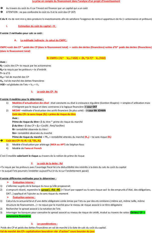

La prise en compte du financement dans l’analyse d’un projet d’investissement
 Au travers du coût du K car l’invest est financer par un capital qui a un coût
 ATENTION : ne pas confondre le coût du K et le coût des CP (KP)
C du K =tx de rent min q doiv produire ls investissments afin de satisfaire l’exigence de renta d apporteurs de Kx (= actionnaires et prêteurs)
I. Estimation du coût du capital = R :
Il existe 2 méthodes pour calc ce coût :
A. La méthode indirecte : le calcul du CMPC :
CMPC=coût des CP * poids des CP (dans le financement total) + coûts des dettes (financières) nettes d’IS* poids des dettes (financières)
R= CMPC= ( Rc* VCP / VGE) + (Rd *(1-T)* VD /VGE)
Avec :
Rc= coûts des CP= tx requis par les actionnaires
Rd= tx requis par les préteurs = tx d’intérêt
T= tx d’IS
VCP= Val de marché des CP
VD= Val de marché des dettes financières
VGE= val globales de l’ets = VCP + VD
1. Le coût des CP : Rc
Il existe 4 modèles pour le déterminer :
1) Modèles d’actualisation des divd : divd constants ou divd à croissance régulière (Gordon-Shapiro) -> simples d’utilisation mais
n’intègrent pas le risque et donc contraires à la logique financière -> cour OST
2) MEDAF –méthode d’évaluation des actifs financiers (le plus usité) : -> cour Mr JOHAN
Coût des CP= tx sans risque (Rf) + prime de risque du titre
Avec :
Prime de risque du titre= β du titre * prime de risque du marché
β du titre = β des CP = βC= Cov(Ri ; Rm)/Var(Rm)
Ri= rentabilité observée du titre i
Rm= rentabilité observée du marché
Prime de risque du marché = PRm = rentabilité attendu du marché (Rm) – tα sans risque (Rf)
 Coût des CP= Rc=Rf + βc *(Rm-Rf)
3) Modèle d’évaluation par arbitrage (MEA ou APT) de Stéphan Ross
4) Modèle de Fama et French
C’est 3 modèle valorisent le risque au travers de la notion de prime de risque
2. Le coût de la dette : Rd
=Tx requis par les préteurs avec l’avantage fiscal lié à la déductibilité des intérêts à la date du calc du coût du capital
= tx auquel l’ets pourrait s’endetter aujourd’hui (≠ du tx sur l’endettement passé)
Il existe différentes méthodes pour le déterminer :
 Évaluation interne :
1) s’informer auprès de la banque du taux qu’elle proposerait
2) si emprunt récent, reprendre le spread ( =Rd –Rf) (= l’écart par rapport au tx sans risque cad tx des emprunts d’état, des obligations,
OAT…) appliqué et l’ajouter au tx sans risque du moment
 Évaluation externe :
1) Calcul du tx actuariel brut d’une dette obligataire cotée émise par l’ets ou par des ets similaires (même act, même taille, même
structure de financement…) = tx requis par le marché pour le niveau de risque associé à ce titre obligataire
2) Rechercher le spread associé à la notation de l’ets
3) Interroger les banques pour connaitre le spread associé au niveau de risque de crédit, évalué au travers de ratios (Dettes/ CP ->
autonomie financière)
3. Les pondérations :
Poids des CP et poids des dettes financières en val de marché à la date de calc du coût du capital.
Val de marché des CP= capitalisation boursière= nbr d’action* cours boursier du jour
Val de marché d dettes = val boursière des dettes cotés= val des obligations sur le marché aux quels s’échangent les titre*nbr obligation
Ou déterminé par actualisation des flux futurs au tx requis par le marché pour le niveau de risque présenté par la dette (emprunt non
coté= emprunt indivis)
Ex 1 : Tombe souvent à l’exam :
1 partie : SC=sté coté ; βc=1.2 (β du titre calc à partir des rent observés du titre et du marché-> B des CP) ; Rd=4.5% ; VD /VGE=20% : tx OAT
10ans=4% ; PRm=5% ; ts IS=33.1/3 %
①Calc CMPC : CMPC= ( Rc * VCP / VGE) + (Rd *(1-T)* VD /VGE)
(1- 0.2=)0.8 + 4.5% *(1-1/3) * 0.2
Manque Rc : Rc= Rf + βc *(Rm-Rf) = Rf + βc *PRm=4% + 1.2*5% =10%
 CMPC=10%*0.8 + 4.5%*2/3*0.2= 8.6%
