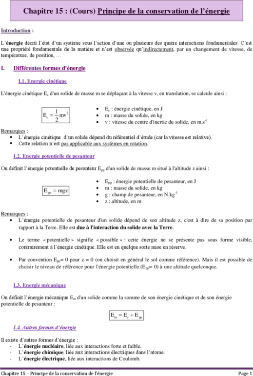

Chapitre 15 : (Cours) Principe de la conservation de l’énergie
Introduction :
L’énergie décrit l’état d’un système sous l’action d’une ou plusieurs des quatre interactions fondamentales. C’est
une propriété fondamentale de la matière et n’est observée qu’indirectement, par un changement de vitesse, de
température, de position, …
I. Différentes formes d’énergie
I.1. Energie cinétique
L'énergie cinétique Ec d'un solide de masse m se déplaçant à la vitesse v, en translation, se calcule ainsi :
1  Ec : énergie cinétique, en J
Ec  mv 2  m : masse du solide, en kg
2  v : vitesse du centre d'inertie du solide, en m.s-1
Remarques :
 L’énergie cinétique d’un solide dépend du référentiel d’étude (car la vitesse est relative).
 Cette relation n’est pas applicable aux systèmes en rotation.
I.2. Energie potentielle de pesanteur
On définit l’énergie potentielle de pesanteur Epp d'un solide de masse m situé à l'altitude z ainsi :
 Epp : énergie potentielle de pesanteur, en J
E pp  mgz  m : masse du solide, en kg
 g : champ de pesanteur, en N.kg-1
 z : altitude, en m
Remarques :
 L’énergie potentielle de pesanteur d'un solide dépend de son altitude z, c'est à dire de sa position par
rapport à la Terre. Elle est due à l'interaction du solide avec la Terre.
 Le terme « potentielle » signifie « possible » : cette énergie ne se présente pas sous forme visible,
contrairement à l’énergie cinétique. Elle est en quelque sorte mise en réserve.
 Par convention Epp= 0 pour z = 0 (on choisit en général le sol comme référence). Mais il est possible de
choisir le niveau de référence pour l'énergie potentielle (Epp= 0) à une altitude quelconque.
I.3. Energie mécanique
On définit l’énergie mécanique Em d'un solide comme la somme de son énergie cinétique et de son énergie
potentielle de pesanteur :
Em  Ec  E pp
I.4. Autres formes d’énergie
Il existe d’autres formes d’énergie :
- L’énergie nucléaire, liée aux interactions forte et faible.
- L’énergie chimique, liée aux interactions électriques dans l’atome.
- L’énergie électrique, liée aux interactions de Coulomb.
Chapitre 15 – Principe de la conservation de l’énergie Page 1
