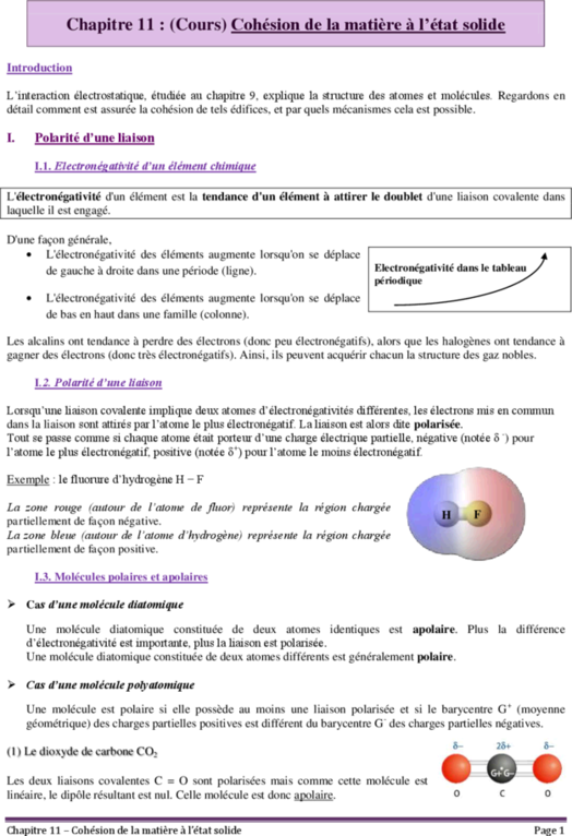

Chapitre 11 : (Cours) Cohésion de la matière à l’état solide
Introduction
L’interaction électrostatique, étudiée au chapitre 9, explique la structure des atomes et molécules. Regardons en
détail comment est assurée la cohésion de tels édifices, et par quels mécanismes cela est possible.
I. Polarité d’une liaison
I.1. Electronégativité d’un élément chimique
L'électronégativité d'un élément est la tendance d'un élément à attirer le doublet d'une liaison covalente dans
laquelle il est engagé.
D'une façon générale,
L'électronégativité des éléments augmente lorsqu'on se déplace
de gauche à droite dans une période (ligne). Electronégativité dans le tableau
périodique
de bas en haut dans une famille (colonne).
Les alcalins ont tendance à perdre des électrons (donc peu électronégatifs), alors que les halogènes ont tendance à
gagner des électrons (donc très électronégatifs). Ainsi, ils peuvent acquérir chacun la structure des gaz nobles.
I.2. Polarité d’une liaison
Lorsqu’une liaison covalente implique deux atomes d’électronégativités différentes, les électrons mis en commun
dans la liaison sont attirés par l’atome le plus électronégatif. La liaison est alors dite polarisée.
Tout se passe comme si chaque atome était porteur d’une charge électrique partielle, négative (notée δ -) pour
l’atome le plus électronégatif, positive (notée δ+) pour l’atome le moins électronégatif.
Exemple le fluorure d’h drog ne F
La zone rouge (autour de l’atome de fluor) représente la région chargée
H F
partiellement de façon négative.
La zone bleue (autour de l’atome d’hydrogène) représente la région chargée
partiellement de façon positive.
I.3. Molécules polaires et apolaires
Cas d’une molécule diatomique
Une molécule diatomique constituée de deux atomes identiques est apolaire. Plus la différence
d’électronégativité est importante, plus la liaison est polarisée.
Une molécule diatomique constituée de deux atomes différents est généralement polaire.
Cas d’une molécule polyatomique
Une molécule est polaire si elle possède au moins une liaison polarisée et si le barycentre G + (moyenne
géométrique) des charges partielles positives est différent du barycentre G- des charges partielles négatives.
(1) Le dioxyde de carbone CO2
Les deux liaisons covalentes C = O sont polarisées mais comme cette molécule est
linéaire, le dipôle résultant est nul. Celle molécule est donc apolaire.
Chapitre 11 – Cohésion de la matière à l’état solide Page 1
(2) Cas de la molécule d’eau H2O
Les deux liaisons covalentes O-H sont polarisées. Comme cette molécule est coudée,
le barycentre des charges positives (G+) et le barycentre des charges négatives (G-) ne
coïncident pas : la molécule est polaire (ou polarisée).

Introduction
périodique
H F
