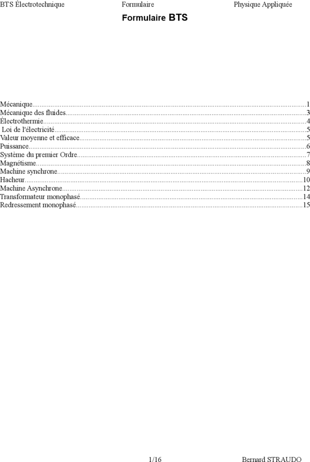

BTS Électrotechnique Formulaire Physique Appliquée
Formulaire BTS
Mécanique......................................................................................................................................................1
Mécanique des fluides....................................................................................................................................3
Électrothermie................................................................................................................................................4
Loi de l'électricité..........................................................................................................................................5
Valeur moyenne et efficace............................................................................................................................5
Puissance........................................................................................................................................................6
Système du premier Ordre.............................................................................................................................7
Magnétisme....................................................................................................................................................8
Machine synchrone........................................................................................................................................9
Hacheur........................................................................................................................................................10
Machine Asynchrone....................................................................................................................................12
Transformateur monophasé..........................................................................................................................14
Redressement monophasé............................................................................................................................15
1/16 Bernard STRAUDO
