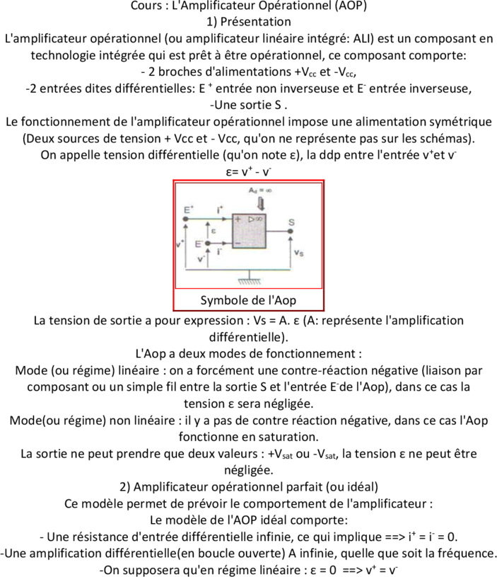

Cours : L'Amplificateur Opérationnel (AOP)
1) Présentation
L'amplificateur opérationnel (ou amplificateur linéaire intégré: ALI) est un composant en
technologie intégrée qui est prêt à être opérationnel, ce composant comporte:
- 2 broches d'alimentations +Vcc et -Vcc,
-2 entrées dites différentielles: E + entrée non inverseuse et E- entrée inverseuse,
-Une sortie S .
Le fonctionnement de l'amplificateur opérationnel impose une alimentation symétrique
(Deux sources de tension + Vcc et - Vcc, qu'on ne représente pas sur les schémas).
On appelle tension différentielle (qu'on note ε), la ddp entre l'entrée v+et v-
ε= v+ - v-
Symbole de l'Aop
La tension de sortie a pour expression : Vs = A. ε (A: représente l'amplification
différentielle).
L'Aop a deux modes de fonctionnement :
Mode (ou régime) linéaire : on a forcément une contre-réaction négative (liaison par
composant ou un simple fil entre la sortie S et l'entrée E-de l'Aop), dans ce cas la
tension ε sera négligée.
Mode(ou régime) non linéaire : il y a pas de contre réaction négative, dans ce cas l'Aop
fonctionne en saturation.
La sortie ne peut prendre que deux valeurs : +Vsat ou -Vsat, la tension ε ne peut être
négligée.
2) Amplificateur opérationnel parfait (ou idéal)
Ce modèle permet de prévoir le comportement de l'amplificateur :
Le modèle de l'AOP idéal comporte:
- Une résistance d'entrée différentielle infinie, ce qui implique ==> i+ = i- = 0.
-Une amplification différentielle(en boucle ouverte) A infinie, quelle que soit la fréquence.
-On supposera qu'en régime linéaire : ε = 0 ==> v+ = v-
Caractéristique de transfert idéale
