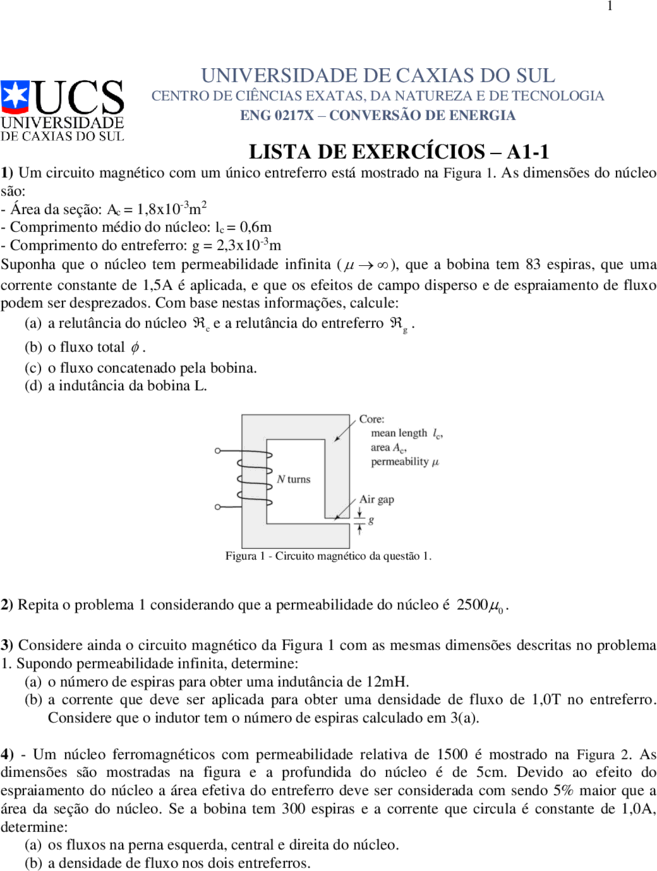

1) Um circuito magnético com um único entreferro está mostrado na Figura 1. As dimensões do núcleo
são:
- Área da seção: Ac = 1,8x10-3m2
- Comprimento médio do núcleo: lc = 0,6m
- Comprimento do entreferro: g = 2,3x10-3m
Suponha que o núcleo tem permeabilidade infinita ( ), que a bobina tem 83 espiras, que uma
corrente constante de 1,5A é aplicada, e que os efeitos de campo disperso e de espraiamento de fluxo
podem ser desprezados. Com base nestas informações, calcule:
(a) a relutância do núcleo c e a relutância do entreferro g .
(b) o fluxo total .
(c) o fluxo concatenado pela bobina.
(d) a indutância da bobina L.
Figura 1 - Circuito magnético da questão 1.
2) Repita o problema 1 considerando que a permeabilidade do núcleo é 25000 .
3) Considere ainda o circuito magnético da Figura 1 com as mesmas dimensões descritas no problema
1. Supondo permeabilidade infinita, determine:
(a) o número de espiras para obter uma indutância de 12mH.
(b) a corrente que deve ser aplicada para obter uma densidade de fluxo de 1,0T no entreferro.
Considere que o indutor tem o número de espiras calculado em 3(a).
4) - Um núcleo ferromagnéticos com permeabilidade relativa de 1500 é mostrado na Figura 2. As
dimensões são mostradas na figura e a profundida do núcleo é de 5cm. Devido ao efeito do
espraiamento do núcleo a área efetiva do entreferro deve ser considerada com sendo 5% maior que a
área da seção do núcleo. Se a bobina tem 300 espiras e a corrente que circula é constante de 1,0A,
determine:
(a) os fluxos na perna esquerda, central e direita do núcleo.
(b) a densidade de fluxo nos dois entreferros.
