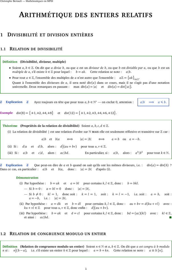

Christophe Bertault — Mathématiques en MPSI
ARITHMÉTIQUE DES ENTIERS RELATIFS
1 DIVISIBILITÉ ET DIVISION ENTIÈRES
1.1 RELATION DE DIVISIBILITÉ
Définition (Divisibilité, diviseur, multiple)
• Soient a, b ∈ Z. On dit que a divise b, ou que a est un diviseur de b, ou que b est divisible par a, ou que b est un
multiple de a, s’il existe k ∈ Z pour lequel : b = ak. Cette relation se note : a|b.
• Pour tout a ∈ Z, l’ensemble des multiples de a n’est autre que l’ensemble : aZ = ak k∈Z .
Quant à l’ensemble des diviseurs de a, il sera noté div(a) dans ce cours, mais il ne
 s’agit pas d’une notation
universelle. Deux remarques en passant : max div(a) = |a| et div(a) = div |a| .
 Explication  Ayez toujours en tête que pour tous a, b ∈ N∗ — on exclut 0, attention : a|b =⇒ a ¶ b.
Exemple div(8) = ±1, ±2, ±4, ±8 et div(12) = ±1, ±2, ±3, ±4, ±6, ±12 .
Théorème (Propriétés de la relation de divisibilité) Soient a, b, c, d ∈ Z.
(i) La relation de divisibilité | est une relation d’ordre sur N MAIS elle est seulement réflexive et transitive sur Z car :
a|b et b|a ⇐⇒ |a| = |b| ⇐⇒ a=b ou a = −b.
(ii) Si : d|a et d|b, alors : d (au + bv) pour tous u, v ∈ Z.
(iii) Si : a|b et c|d, alors : ac|bd. En particulier, si : a|b, alors : a k |b k pour tout k ∈ N.
 Explication  Que peut-on dire de a et b quand on sait qu’ils ont les mêmes diviseurs, i.e. : div(a) = div(b) ?
Dans ce cas, en particulier : a|b et b|a, donc : |a| = |b| d’après (i).
Démonstration
(i) Par hypothèse : b = ak et a = bl pour certains k, l ∈ Z, donc : b = bkl.
— Si b = 0 : a = bl = 0 donc : |a| = |b|.
— Si b 6= 0 : kl = 1, donc soit : k = l = 1, soit : k = l = −1, i.e. soit : a = b, soit :
a = −b, i.e. : |a| = |b|.
(ii) Par hypothèse : a = d k et b = d l pour certains
k, l ∈ Z, donc : au + bv = d(ku + vl) avec :
ku + vl ∈ Z pour tous u, v ∈ Z, donc enfin : d (au + bv).
(iii) Par hypothèse : b = ak et d = cl pour certains k, l ∈ Z, donc : bd = (ac)(kl) avec : kl ∈ Z,
et ainsi : ac|bd. „
