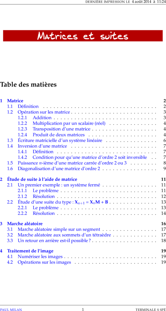

DERNIÈRE IMPRESSION LE 4 août 2014 à 11:24
Matrices et suites
Table des matières
1 Matrice 2
1.1 Définition . . . . . . . . . . . . . . . . . . . . . . . . . . . . . . . . . 2
1.2 Opération sur les matrice . . . . . . . . . . . . . . . . . . . . . . . . . 3
1.2.1 Addition . . . . . . . . . . . . . . . . . . . . . . . . . . . . . . 3
1.2.2 Multiplication par un scalaire (réel) . . . . . . . . . . . . . . 4
1.2.3 Transposition d’une matrice . . . . . . . . . . . . . . . . . . . 4
1.2.4 Produit de deux matrices . . . . . . . . . . . . . . . . . . . . 4
1.3 Écriture matricielle d’un système linéaire . . . . . . . . . . . . . . . 6
1.4 Inversion d’une matrice . . . . . . . . . . . . . . . . . . . . . . . . . 7
1.4.1 Définition . . . . . . . . . . . . . . . . . . . . . . . . . . . . . 7
1.4.2 Condition pour qu’une matrice d’ordre 2 soit inversible . . 7
1.5 Puissance n-ième d’une matrice carrée d’ordre 2 ou 3 . . . . . . . . 8
1.6 Diagonalisation d’une matrice d’ordre 2 . . . . . . . . . . . . . . . . 9
2 Étude de suite à l’aide de matrice 11
2.1 Un premier exemple : un système fermé . . . . . . . . . . . . . . . . 11
2.1.1 Le problème . . . . . . . . . . . . . . . . . . . . . . . . . . . . 11
2.1.2 Résolution . . . . . . . . . . . . . . . . . . . . . . . . . . . . . 12
2.2 Étude d’une suite du type : Xn+1 = Xn M + B . . . . . . . . . . . . . . 13
2.2.1 Le problème . . . . . . . . . . . . . . . . . . . . . . . . . . . . 13
2.2.2 Résolution . . . . . . . . . . . . . . . . . . . . . . . . . . . . . 14
3 Marche aléatoire 16
3.1 Marche aléatoire simple sur un segment . . . . . . . . . . . . . . . . 17
3.2 Marche aléatoire aux sommets d’un tétraèdre . . . . . . . . . . . . . 17
3.3 Un retour en arrière est-il possible ? . . . . . . . . . . . . . . . . . . . 18
4 Traitement de l’image 19
4.1 Numériser les images . . . . . . . . . . . . . . . . . . . . . . . . . . . 19
4.2 Opérations sur les images . . . . . . . . . . . . . . . . . . . . . . . . 19
PAUL MILAN 1 TERMINALE S SPÉ
TABLE DES MATIÈRES
Introduction

TABLE DES MATIÈRES
Matrices et suites
Table des matières
1 Matrice 2
