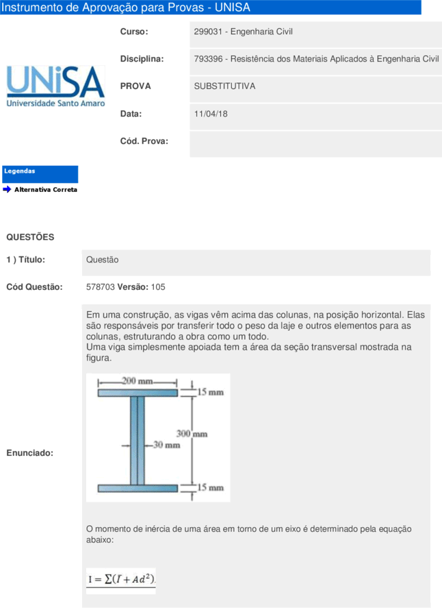

1 ) Título: Questão
Cód Questão: 578703 Versão: 105
Em uma construção, as vigas vêm acima das colunas, na posição horizontal. Elas
são responsáveis por transferir todo o peso da laje e outros elementos para as
colunas, estruturando a obra como um todo.
Uma viga simplesmente apoiada tem a área da seção transversal mostrada na
figura.
Enunciado:
O momento de inércia de uma área em torno de um eixo é determinado pela equação
abaixo:
O momento de inércia da viga da figura é em m 4 de:
A
1,4895 . 10-4
B
6,75 . 10-5
C
7,4475 . 10-5
D
2,1645 . 10-4
E
3,6135 . 10-4
