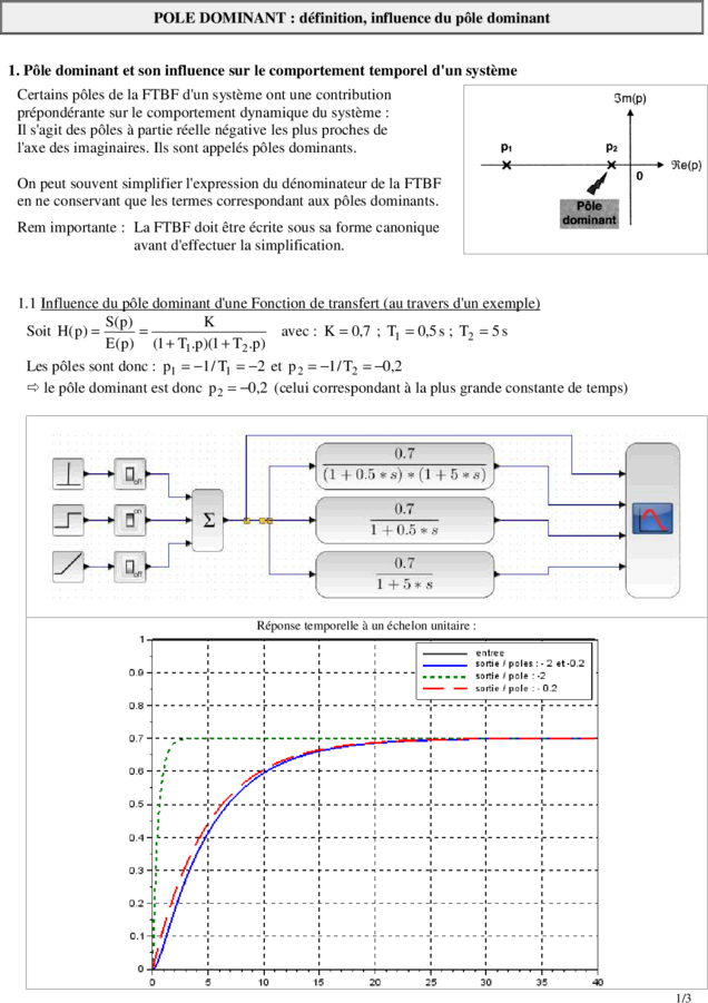

POLE DOMINANT : définition, influence du pôle dominant
1. Pôle dominant et son influence sur le comportement temporel d'un système
Certains pôles de la FTBF d'un système ont une contribution
prépondérante sur le comportement dynamique du système :
Il s'agit des pôles à partie réelle négative les plus proches de
l'axe des imaginaires. Ils sont appelés pôles dominants.
On peut souvent simplifier l'expression du dénominateur de la FTBF
en ne conservant que les termes correspondant aux pôles dominants.
Rem importante : La FTBF doit être écrite sous sa forme canonique
avant d'effectuer la simplification.
1.1 Influence du pôle dominant d'une Fonction de transfert (au travers d'un exemple)
S(p) K
Soit H(p) = = avec : K = 0,7 ; T1 = 0,5 s ; T2 = 5 s
E (p) (1 + T1 .p)(1 + T2 .p)
Les pôles sont donc : p1 = −1 / T1 = −2 et p 2 = −1 / T2 = −0,2
le pôle dominant est donc p 2 = −0,2 (celui correspondant à la plus grande constante de temps)
Réponse temporelle à un échelon unitaire :
1/3
Explication :
1 K K.T1 /(T2 − T1 ) K.T2 /(T1 − T2 )
2 2
K
S(p) = H(p).E(p) = . = + +
(1 + T1 .p)(1 + T2 .p) p p 1 + T1.p 1 + T2 .p
K K.T1 /(T2 − T1 ) K.T2 /(T2 − T1 )  1 T /(T − T1 ) T2 /(T2 − T1 ) 
S(p) = + − = K. + 1 2 − 
p p + 1 / T1 p + 1 / T2  p p + 1 / T1 p + 1 / T2 
 T1 T2 
s( t ) = K.1 + .e − t / T1 − .e − t / T2 
 T2 − T1 T2 − T1 
et si T1 suffisamment faible par rapport à T2 ( T1 << T2 ) :
T1 négligeable par rapport à T2
1 / T1 >> 1 / T2 e − t / T1 négligeable / e − t / T2 : ce dernier terme va imposer la décroissance exponentielle
s ( t ) ≃ K. 1 − e − t / T 2 )
 0,5 − 2 t 5 − 0 , 2 .t   5 −0,2.t 
Dans notre cas particulier : s( t ) = 0,7.1 + .e − .e  ≃ 0,7.1 − .e 
 4,5 4,5   4,5 
Conclusion :
Le terme e − t / T2 , correspondant au pôle dominant p 2 , devient prépondérant lorsque le temps croît et
détermine la dynamique asymptotique du système.
