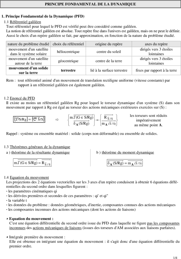

PRINCIPE FONDAMENTAL DE LA DYNAMIQUE
1. Principe Fondamental de la Dynamique (PFD)
1.1 Référentiel galiléen
Tout référentiel pour lequel le PFD est vérifié peut être considéré comme galiléen.
La notion de référentiel galiléen est absolue. Tout repère fixe dans l'univers est galiléen, mais on ne peut le définir.
Aussi le choix d'un repère galiléen se fait, par approximation, en fonction de la nature du problème étudié.
nature du problème étudié choix du référentiel origine du repère axes du repère
mouvement d'un satellite dirigés vers 3 étoiles
héliocentrique centre du soleil
dans le système solaire lointaines
géocentrique centre de la terre
autour de la terre lointaines
mouvement d'un solide
terrestre lié à la surface terrestre fixes par rapport à la terre
sur la terre
Rem : tout référentiel animé d'un mouvement de translation rectiligne uniforme (vitesse constante) par
rapport à un référentiel galiléen est également galiléen.
1.2 Enoncé du PFD
Il existe au moins un référentiel galiléen Rg pour lequel le torseur dynamique d'un système (S) dans son
mouvement par rapport à Rg est égal au torseur des actions mécaniques extérieures exercées sur (S) :
m.Γ(G ∈ S/Rg) R S / S les torseurs sont réduits
{D S/Rg} = {T S /S} = impérativement
δ A (S/Rg) m A ( S / S) au même point A.
Rappel : système ou ensemble matériel : solide (corps non déformable) ou ensemble de solides.
1.3 Théorèmes généraux de la dynamique
a ) théorème de la résultante dynamique b ) théorème du moment dynamique
m.Γ(G ∈ S/Rg) = R S / S δ A (S/Rg) = m A ( S / S)
1.4 Equation du mouvement
Les projections des 2 équations vectorielles sur les 3 axes d'un repère conduisent à obtenir 6 équations diffé-
rentielles du second ordre dans lesquelles figurent :
les paramètres cinématiques qi
les dérivées premières et secondes de ces paramètres : qi' et qi''
la variable t
les données du problème : données géométriques, d'inertie, composantes connues des actions mécaniques
les composantes inconnues des actions mécaniques (dont les actions de liaisons)
Equation du mouvement :
C'est une équation différentielle du second ordre issue du PFD dans laquelle ne figure pas les composantes
inconnues des actions mécaniques de liaisons (issues des torseurs d'AM associées aux liaisons parfaites).
Intégrale première du mouvement :
Elle est obtenue en intégrant une équation du mouvement : il s'agit donc d'une équation différentielle du
premier ordre.
1/4
premier ordre.
1/4
