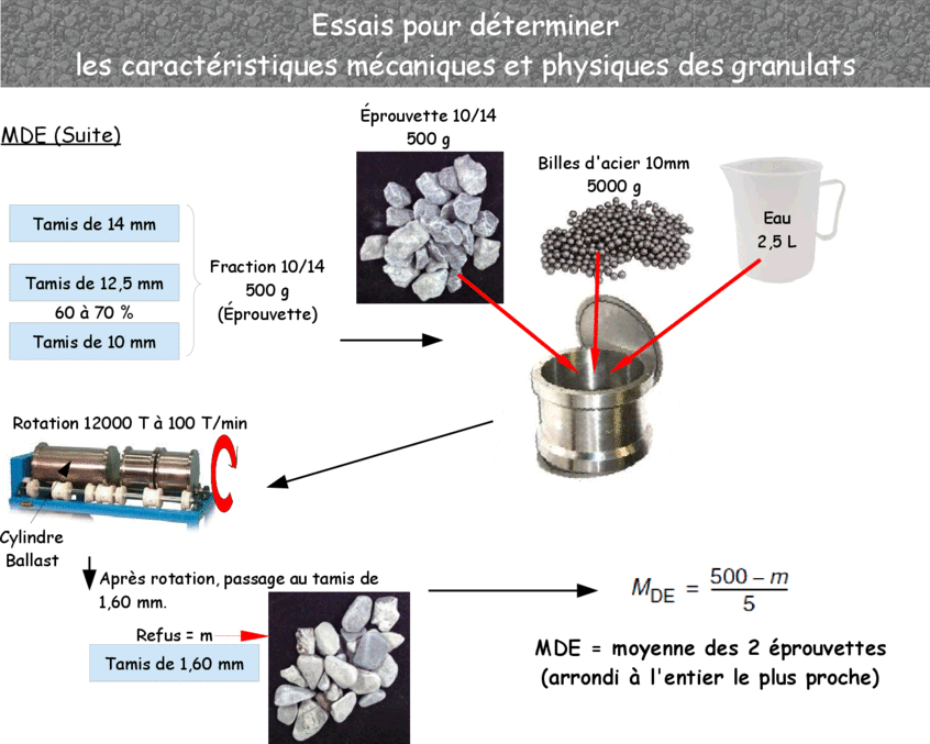

Essais pour déterminer
les caractéristiques mécaniques et physiques des granulats
Éprouvette 10/14
MDE (Suite) 500 g
Billes d'acier 10mm
5000 g
Tamis de 14 mm Eau
2,5 L
Fraction 10/14
Tamis de 12,5 mm 500 g
60 à 70 % (Éprouvette)
Tamis de 10 mm
Rotation 12000 T à 100 T/min
Cylindre
Ballast
Après rotation, passage au tamis de
1,60 mm.
Refus = m
MDE = moyenne des 2 éprouvettes
Tamis de 1,60 mm
(arrondi à l'entier le plus proche)
