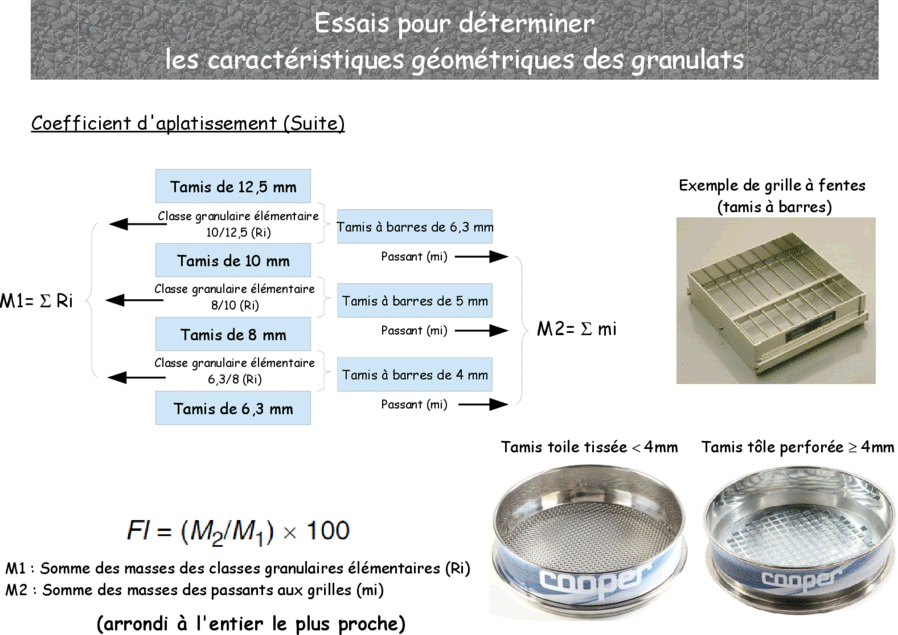

Essais pour déterminer
les caractéristiques géométriques des granulats
Coefficient d'aplatissement (Suite)
Tamis de 12,5 mm Exemple de grille à fentes
(tamis à barres)
Classe granulaire élémentaire
10/12,5 (Ri) Tamis à barres de 6,3 mm
Passant (mi)
Tamis de 10 mm
M1= Σ Ri 8/10 (Ri) Tamis à barres de 5 mm
Tamis de 8 mm Passant (mi) M2= Σ mi
6,3/8 (Ri) Tamis à barres de 4 mm
Tamis de 6,3 mm Passant (mi)
Tamis toile tissée < 4mm Tamis tôle perforée ≥ 4mm
M1 : Somme des masses des classes granulaires élémentaires (Ri)
M2 : Somme des masses des passants aux grilles (mi)
(arrondi à l'entier le plus proche)
