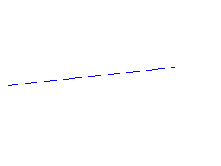

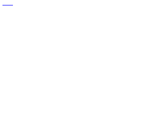

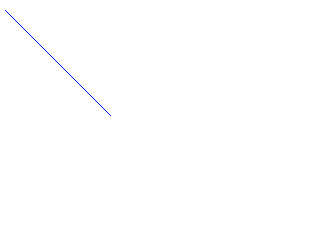

Un petit algorithme en ASM ARM compile avec nAssembleur de lkj pour trace une ligne.
Plusieurs screenshot sont disponible dans le zip.
Pour tracer une autre ligne, modifier les lignes mov r1, #12 mov r2, #123 mov r3, #252 et mov r4, #97 en faisant attention a ce que r1 et r3 soit bien compris entre 0 et 319 inclus et r2 et r4 entre 0 et 239 inclus.
pour changer la couleur de la ligne modifier la ligne mov r11, #0b1111100000000000
Les 5 premiers bits a gauche sont le rouge, les 6 suivants le vert et les 5 suivants le bleu.
Pour modifier la couleur du fond modifier la ligne mvn r7, #0 en la remplacant par mov r7, #RRRRRGGGGGGBBBBB ou R, G et B sont des chiffres binaires, donc 1 ou 0
