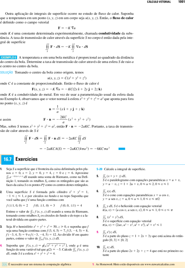

Calculo16_07:calculo7 6/10/13 10:13 AM Page 1001
CÁLCULO VETORIAL 1001
Outra aplicação de integrais de superfície ocorre no estudo de fluxo de calor. Suponha
que a temperatura em um ponto (x, y, z) em um corpo seja u(x, y, z). Então, o fluxo de calor
é definido como o campo vetorial
F K u
onde K é uma constante determinada experimentalmente, chamada condutividade da subs-
tância. A taxa de transmissão de calor através da superfície S no corpo é então dada pela inte-
gral de superfície
yy F ⴢ dS 苷 K yy ∇u ⴢ dS
S S
EXEMPLO 6 A temperatura u em uma bola metálica é proporcional ao quadrado da distância
do centro da bola. Determine a taxa de transmissão de calor através de uma esfera S de raio a
e centro no centro da bola.
SOLUÇÃO Tomando o centro da bola como origem, temos
u(x, y, z) C(x2 y2 z2)
onde C é a constante de proporcionalidade. Então o fluxo de calor é
F(x, y, z) K u KC(2x i 2y j 2z k)
onde K é a condutividade do metal. Em vez de usar a parametrização usual da esfera dada
no Exemplo 4, observamos que o vetor normal à esfera x2 y2 z2 a2 que aponta para fora
no ponto (x, y, z) é
1
n 苷 共x i y j z k兲
a
2KC 2
e assim Fⴢn苷 共x y 2 z 2 兲
a
Mas, sobre S temos x2 y2 z2 a2, então F n 2aKC. Portanto, a taxa de transmis-
são de calor através de S é
yy F ⴢ dS 苷 yy F ⴢ n dS 苷 2aKC yy dS
S S S
苷 2aKCA共S兲 苷 2aKC共4
a 2 兲 苷 8KC
a 3
16.7 Exercícios
1. Seja S a superfície que é fronteira da caixa delimitada pelos pla- 5–20 Calcule a integral de superfície.
nos x 0, x 2, y 0, y 4, z 0 e z 6. Aproxime
hhS e 0,1(xyz) dS usando uma soma de Riemann, como na Defi- 5. xxS (x y z) dS,
nição 1, tomando os retalhos Sij como os retângulos que são as S é o paralelogramo com equações paramétricas x u v,
faces da caixa S e os pontos Pij* como os centros destes retângulos. y u v, z 1 2u v, 0 u 2, 0 v 1
2. Uma superfície S é formada pelo cilindro x2 y2 1, 6. xxS xyz dS,
1 z 1, e por círculos no fundo e no topo Suponha que S é o cone com equações paramétricas x u cos v,
você saiba que f é uma função contínua com y u sen v, z u, 0 u 1, 0 v p/2
f (1, 0, 0) 2MMf (0, 1, 0) 3MMf (0, 0, 1) 4 7. xxS y dS, S é o helicoide com equação vetorial
Estime o valor de hhS f (x, y, z) dS usando a soma de Riemann, r(u, v) ku cos v, u sen v, vl, 0 u 1, 0 v p
tomando como retalhos Sij os círculos do fundo e do topo e a la- 8. xxS (x2 y2) dS,
teral dividida em quatro partes. S é o superfície com equação vetorial
3. Seja H o hemisfério x2 y2 z2 50, z 0, e suponha que f r(u, v) k2uv, u2 v2, u2 v2l, u2 v2 1
seja uma função contínua com f (3, 4, 5) 7, f (3, 4, 5) 8, 9. xxS x2yz dS,
f (3, 4, 5) 9 e f (3, 4, 5) 12. Ao dividir H em quatro S é a parte do plano z 1 2x 3y que está acima do retân-
partes, estime o valor de hhH f (x, y, z) dS. gulo [0, 3] [0, 2]
4. Suponha que f 共x, y, z兲 苷 t(sx 2 y 2 z 2 ), onde t é uma 10. xxS xz dS,
função de uma variável tal que t(2) 5. Calcule xxS f (x, y, z) S é a parte do plano 2x 2y z 4 que está no primeiro oc-
dS, onde S é a esfera x2 y2 z2 4. tante
SCA É necessário usar um sistema de computação algébrica 1. As Homework Hints estão disponíveis em www.stewartcalculus.com
