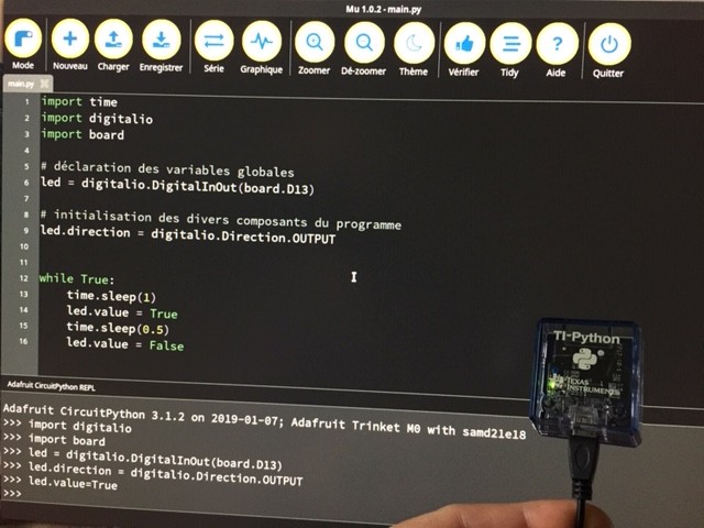

Unread postby wawachief » 05 Apr 2019, 17:11
Je me suis amusé jusqu'à présent à transformer mes cartes adafruit (CPX et itsyBitsy) en TiAdaptr. Maintenant, faisons l'inverse ! J'ai donc installé CircuitPython 3.1.2 (le vrai !) sur l'adaptateur Ti Python et fait blinker sa LED. Cela permet donc de faire des programmes sur le Ti Adaptr sans TI...
La manipulation est très simple
1. faire un appui double sur le bouton RESET du Ti Adaptr. Un disque TIBOOTPY apparaît
2. télécharger circuitPython officiel. J'utilise celui du trinket M0 : https://circuitpython.org/board/trinket_m0/
3. glisser le fichier adafruit-circuitpython-trinket_m0-3.1.2 sur le disque TIBOOTPY. Le TiAdaptr va rebooter et fonctionne sur le vrai circuitPython comme l'indique le fichier boot_out.txt :
Adafruit CircuitPython 3.1.2 on 2019-01-07; Adafruit Trinket M0 with samd21e18
Vous pouvez alors programmer l'adaptateur Ti comme n'importe quelle adafruit. Personnellement j'utilise l'éditeur Mu mais n'importe quel éditeur de texte va fonctionner. Le principe est simple : il suffit de créer un fichier main.py et de le glisser dans le lecteur PYTHON CE. Il sera alors exécuté. Voici par exemple un code faisant clignoter la LED de l'adaptateur :

Avec l'éditeur Mu, on peut programmer en Python comme on le ferait depuis la calculatrice... mais sans la calculatrice !
Voilà. Pas sûr que ce soit super utile non plus puisque les entrées/sorties sur l'adaptateur TI sont plutôt limitées... mais moi ça m'amuse :)

Re: L'Adafruit Circuit Playground Express compatible TI-Pyth
Unread postby critor » 05 Apr 2019, 18:50
Bonjour.
Merci pour le test et le partage. :)
Oui le TI-Python a un boot loader UF2 et se reflashe exactement comme une Adafruit Trinket M0. :)
Mais l'ennui pour le moment, c'est qu'avec un firmware non fourni par TI on perd la connectivité TI-83 Premium CE.

Unread postby wawachief » 05 Apr 2019, 19:01
En effet, le protocole de communication avec TI nécessite l'ajout d'un caractère en fin de ligne et du coup les firmwares circuitPython et TI python ne sont pas interchangeables dans l'usage.
Néanmoins, le changement de firmware étant très rapide, il est facile de passer rapidement de l'un à l'autre selon les besoins.
