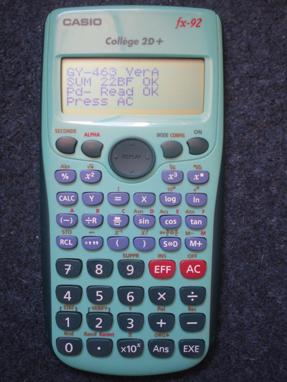

1422714271Jetons un coup d'œil au logiciel, et plus particulièrement à son programme d'auto-diagnostic intégré. Pour y accéder, il suffit :
  1. de maintenir enfoncées les touches
    SECONDE
    7
  2. sans les relâcher de taper
    ON
    La calculatrice affiche alors un écran DIAGNOSTIC invitant à taper
    AC
    , instruction qu'il ne faut surtout pas suivre car cela interrompt la procédure. :#non#:
  3. de taper rapidement
    9
Le micrologiciel équipant cette édition s'identifie en tant que GY-463 en version A avec une somme de contrôle de 22BF.
