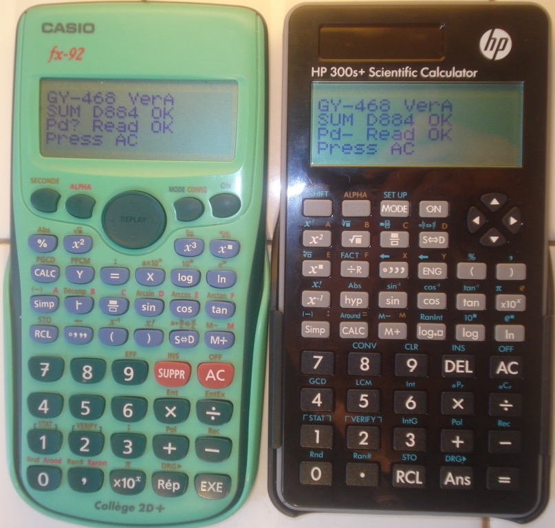

1613516138La HP 300s+ ressemble à première vue énormément à la fx-92 Collège 2D+.
D'une part nous avons le même nombre d'applications au menu d'accueil : 6.
413716140D'autre part nous pouvons de plus accéder à l'écran d'auto-diagnostic avec la même combinaison de touches que chez Casio. Il faut :
  1. allumer la calculatrice
  2. maintenir enfoncées les touche
    SHIFT
    7
    ou
    SECONDE
    7
  3. sans les relâcher, taper
    ON
  4. tout relâcher
  5. taper
    9
La HP 300s+ prétend alors faire tourner le firmware GY-468 en version A, et indique une somme de contrôle à 0xD884, c'est-à-dire très exactement ce que répond la deuxième version de la fx-92 Collège 2D+ :
14227139114280

16133La HP 300s+ serait-elle donc une fx-92 Collège 2D+ comme l'écran d'autodiagnostic le prétend ?
Cela impliquerait des fonctionnalités absolument identiques entre les HP 300s+ et fx-92 Collège 2D+. Or en pratique, ce n'est clairement pas le cas, comme tu l'as peut-être déjà remarqué sur les visuels précédents.
Déjà, là où la fx-92+ Spéciale Collège est un modèle dédié à la France avec des menus en Français, la HP 300s+ utilise des menus en Anglais.
Les parties hautes des claviers présentent des touches positionnées différemment et n'ayant même pas les mêmes fonctions principale ou secondaire. Le clavier HP permet justement la saisie de fonctions inaccessibles sur fx-92 Collège 2D+ : combinaison, arrangement, constante exponentielle, logarithme de base spécifiée.
4143414441454146
1613616134Rajoutons qu'en mode STAT la HP 300s+ présente 7 choix de types de régressions pour les statistiques à deux variables, contre 1 seul sur fx-92 Collège 2D+.
