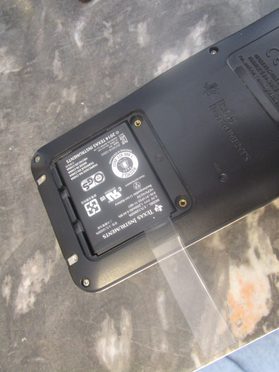

84538452Sauf que ces consignes souffrent d'une énorme faille que nous avions pourtant déjà évoquée, et nos propres consignes d'il y a 2 ans et demi visaient justement à la combler sans pour autant solliciter bien davantage les surveillants. C'est extrêmement regrettable.
En effet il ne suffit pas de vérifier que la diode ne clignote pas pour être sûr que le mode examen n'a pas été préactivé par le candidat.
Il existe nombre de façons absolument enfantines et donc accessibles par tous, permettant d'interrompre le clignotement de la diode examen. On peut :
  • coincer le bouton de réinitialisation au dos de la machine
  • effectuer la combinaison permettant de mettre la calculatrice dans un menu de diagnostic/dépannage
  • couper l'alimentation (retirer une pile, mettre une pile à l'envers, et même pour les modèles à batterie nécessitant un tournevis intercaler par exemple une languette de plastique isolante comme il en vient avec nombre d'appareils neufs)
Et voilà le problème, une diode éteinte ne signifie pas forcément que le mode examen est inactif.
Voici donc de quoi présenter au surveillant une calculatrice qui est en mode examen, qui contient des informations personnelles, et dont pourtant la diode ne clignote pas. Il suffit de défaire le trucage en début d'épreuve (décoincer le bouton de réinitialisation, remettre la pile, inverser la pile, sortir du menu, retirer la languette isolante, ...), et voilà la diode se met à clignoter comme si on venait tout juste d'activer le mode examen.
En pratique toutefois, précisons que ces astuces ne sont pas utilisables sur tous les modèles. Il y a eu du bon travail sur certains modèles ou certaines de leurs mises à jour, où les constructeurs ont prévu de quoi embêter les fraudeurs :
  • Concernant les menus de diagnostic/dépannage, certains modèles ont la bonne idée de maintenir la diode examen allumée. Impossible donc de présenter une diode éteinte de cette façon, et ce n'est pas non plus un clignotement. D'autres modèles sont même capables de poursuivre le clignotement de la diode dans ces menus.
  • En temps normal, les données du candidat sont certes protégées lors d'un appui sur le bouton de réinitialisation ou d'une rupture de l'alimentation. Mais en mode examen, certains modèles adoptent un comportement différent. Lorsqu'ils détectent une de ces situations dans ce contexte, les données présentes en mémoire sont effacées ou verrouillées. Un peu comme si le mode examen venait d'être activé à nouveau.
  • Avec certains modèles, toute tentative de transfert de donnée désactive le mode examen. Mais cela n'empêche pas un candidat suffisamment motivé ou patient de saisir ses données à la main au clavier.
Cet article n'ayant pas pour but de permettre la fraude mais de dénoncer une grave faille dans les consignes publiées officiellement, nous n'allons pas détailler ici les modèles (ou versions) permettant de mettre en œuvre de façon effective tout ou partie des astuces précédentes et encore moins lesquelles sont les plus adaptées à chaque modèle. Mais une bonne partie des calculatrices actuellement en circulation (certains modèles ou certains modèles non suffisamment mis à jour) permettant de mettre en place au moins une des astuces précédentes.

Re: Enorme faille consignes mode examen Aix-Marseille
Unread postby critor » 10 May 2022, 21:07
La preuve que ça existe et qu'il faut bien suivre notre protocole, et surtout pas celui du BA d'Aix-Marseille.
Il existait bel et bien déjà des tutos de fraude mettant en œuvre ces astuces.
En voici un pour l'astuce de retirer une pile, ici sur TI-82 Advanced :
Pas de raison de le censurer de mon point de vue, dans le sens où il ne révèle strictement rien de plus que ce qui est évoqué dans l'article.
Il montre que l'on peut éteindre la diode comme évoqué et donc tromper le surveillant, mais justement ne dit pas si le contenu mémoire (archivé ou pas) est préservé ou pas sur ce modèle lors de la rupture de l'alimentation en mode examen, et je ne vais bien évidemment pas préciser davantage ici.
