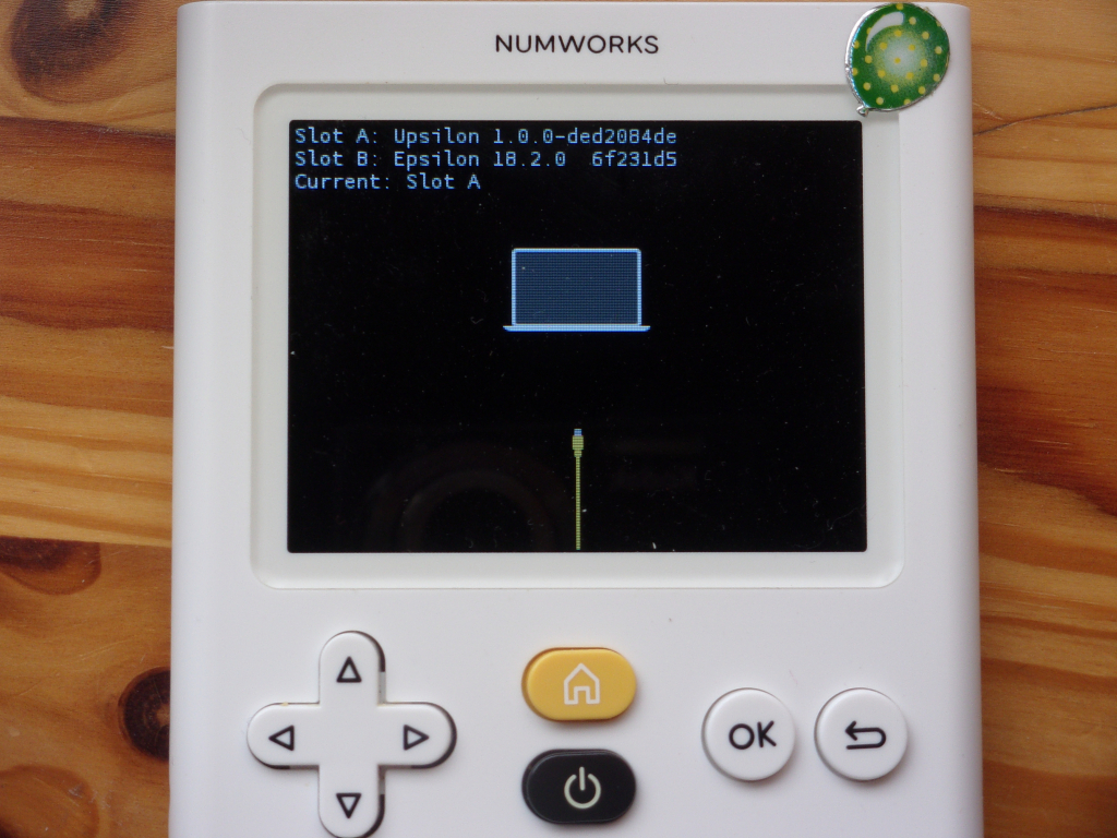

Dernier mais non le moindre, Upsilon vient en effet enfin d'être à son tour mis à jour dans une version avec un bootloader permettant le multiboot ! :bj:
En prime cette mise à reprend une des améliorations effectuées dans le cadre de la mise à jour de Khi : le mode examen sera conservé lorsque tu changeras de firmware conformément la réglementation française ! :bj:

Si tu souhaites installer ou migrer sur Upsilon, voici maintenant quelques mini-tutos à adapter selon ta situation.
Attention, contrairement à la solution précédente et comme déjà dit, le chargeur de démarrage Upsilon ne te permettra pas de profiter à la fois de l'application KhiCAS et de la possibilité d'avoir un multiboot.

15448Pour remplacer Phi par le nouveau bootloader d'Upsilon c'est extrêmement simple. Il te faut :
  1. mettre la machine en mode de récupération autorisant la réécriture du bootloader avec le raccourci reset+
    6
    (raccourci à ne plus jamais utiliser sur le site officiel si tu ne veux pas te retrouver à nouveau coincé, et peut-être cette fois-ci sans retour possible :#non#:)
  2. te rendre sur le site d'Upsilon
  3. cliquer sur le bouton Recovery pour charger et lancer le logiciel de récupération
  4. rafraîchir la page pour utiliser alors le bouton Connect, suivre les instructions, et lorsque proposé bien effectuer une installation dans le slot A (choix par défaut à ce jour, et le slot B n'est pas proposé)
