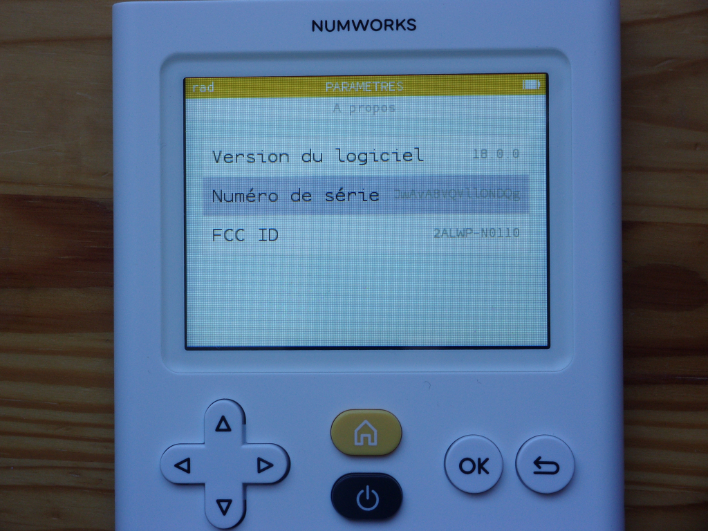

15177Il y a à peine deux semaines, NumWorks sortait sa mise à jour 17.2 qui métamorphosait littéralement l'application Fonctions et multipliait les possibilités de l'application Probabilités.
Mais chez NumWorks on ne chôme pas, tu es dès aujourd'hui invité(e) à un nouveau bêta-test public avec la version 18, plus exactement numérotée 18.0.0. Découvrons ensemble les nouveautés de cette version.
Difficile de passer à côté en fait, c'est visible dès l'écran d'accueil tel un pot aux roses, l'application Equations a été renommée en Solveur, ce qui suggère que NumWorks poursuit donc avec une nouvelle métamorphose.
