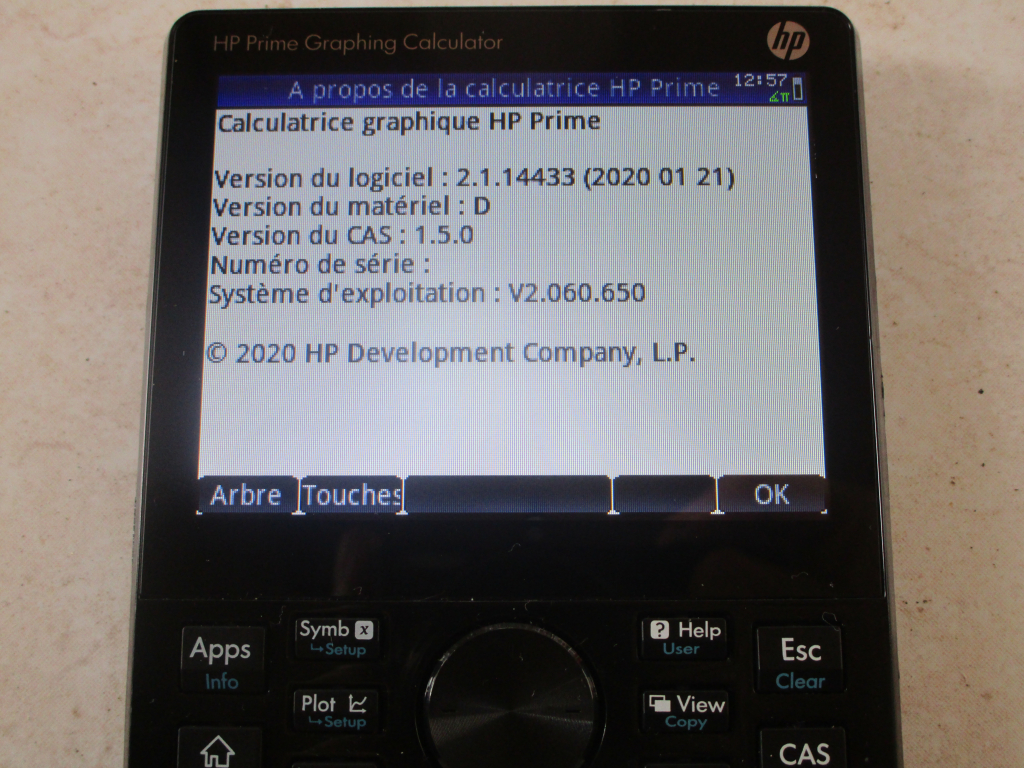

La mise à jour 2.1.14425 du 16 Janvier 2020 causait des problèmes sur certaines HP Prime G2.
En effet le contrôleur d'écran tactile GT5688 utilisé depuis la HP Prime G1 n'est plus fabriqué, et de nouvelles HP Prime G2 vont bientôt arriver avec un nouveau contrôleur ilitek.
Le firmware 14425 dans son édition HP Prime G2 anticipait cela en incluant deux pilotes d'écran tactile, mais hélas se trompant de pilote sur certaines HP Prime G2, rendant alors l'écran tactile inopérant. :'(
12101Heureusement, Hewlett Packard a travaillé d'arrache-pieds et te propose dès maintenant pour HP Prime G2 sa nouvelle mise à jour 2.1.14433 du 21 Janvier 2020. :)
Si tu avais mis à jour ta HP Prime G2 en 2.1.14425 et rencontrais des problèmes d'écran tactile, il te suffira tout simplement de la remettre à jour en 2.1.14433 pour corriger le problème; merci HP ! :bj:
Pour le reste, les nouveautés restent les mêmes. Il s'agit d'une mise à jour de maintenance s'occupant essentiellement du fonctionnement des couches internes, et peu de choses sont donc visibles.
Elles n'en restent pas moins importantes pour autant, et une grande nouveauté est la correction de la faille du mode examen très connue des candidats français.
En effet sur HP Prime comme sur la quasi totalité des modèles de milieu et haut de gamme, le bouton de réinitialisation reset au dos ne supprime pas les données.
Mais il se trouve que contrairement à la concurrence, la HP Prime enregistrait l'activation du mode examen avant de nettoyer la mémoire.
Comme nous l'avons découvert suite aux indices laissés par un utilisateur se faisant justement appelé Prolotis, il suffisait de presser le bouton reset juste après la validation de l'activation du mode examen pour empêcher cette dernière étape, et se retrouver ainsi en mode examen avec une diode clignotante et l'ensemble de ses données accessibles.
(vidéo support non listée qui n'a absolument pas pour but de servir de tutoriel, aucune aide ou explication complémentaire ne sera apportée)
Précisons quand même que la HP Prime G2 étant beaucoup plus rapide que la HP Prime G1, y réussir la manipulation de fraude est très difficile et peut-être même quasiment impossible en situation d'examen. La fenêtre pendant laquelle le bouton reset peut être utilisé avec succès y est en effet réduite à une fraction de seconde après avoir validé en glissant le cadenas suffisamment loin, nécessitant donc une telle préparation et concentration que cela serait très difficile de rester discret.
Quoi qu'il en soit la faille est donc dès maintenant corrigée, juste à temps pour les épreuves d'E3C, grand merci Hewlett Packard et félicitations ! :bj:
Si les candidats pourront certes se montrer réticents à mettre à jour surtout que rien ne les y oblige, sans doute qu'ils changeront d'avis lorsque l'application Python sera disponible. ;)
En attendant, d'où l'intérêt de suivre scrupuleusement notre protocole d'activation en début d'épreuve, conçu spécifiquement pour empêcher un maximum d'exploitation de failles via de simples interventions ou consignes collectives de la part surveillant - rien de lourd ni chronophage donc, et pas besoin d'être un expert dans chaque modèle non plus ! :bj:
Pour gérer ce cas bien précis dont nous avions connaissance, il précise justement que le mode examen s'active avec une calculatrice à plat sur la table - ce qui empêche toute manipulation du bouton reset ou du compartiment d'alimentation qui risquerait de perturber l'activation du mode examen et notamment le vidage correct de la mémoire. ;)
Plus cette phase sera effectuée de façon sérieuse et carrée, et moins il y aura d'incidents à traiter en cours d'épreuve. :D
