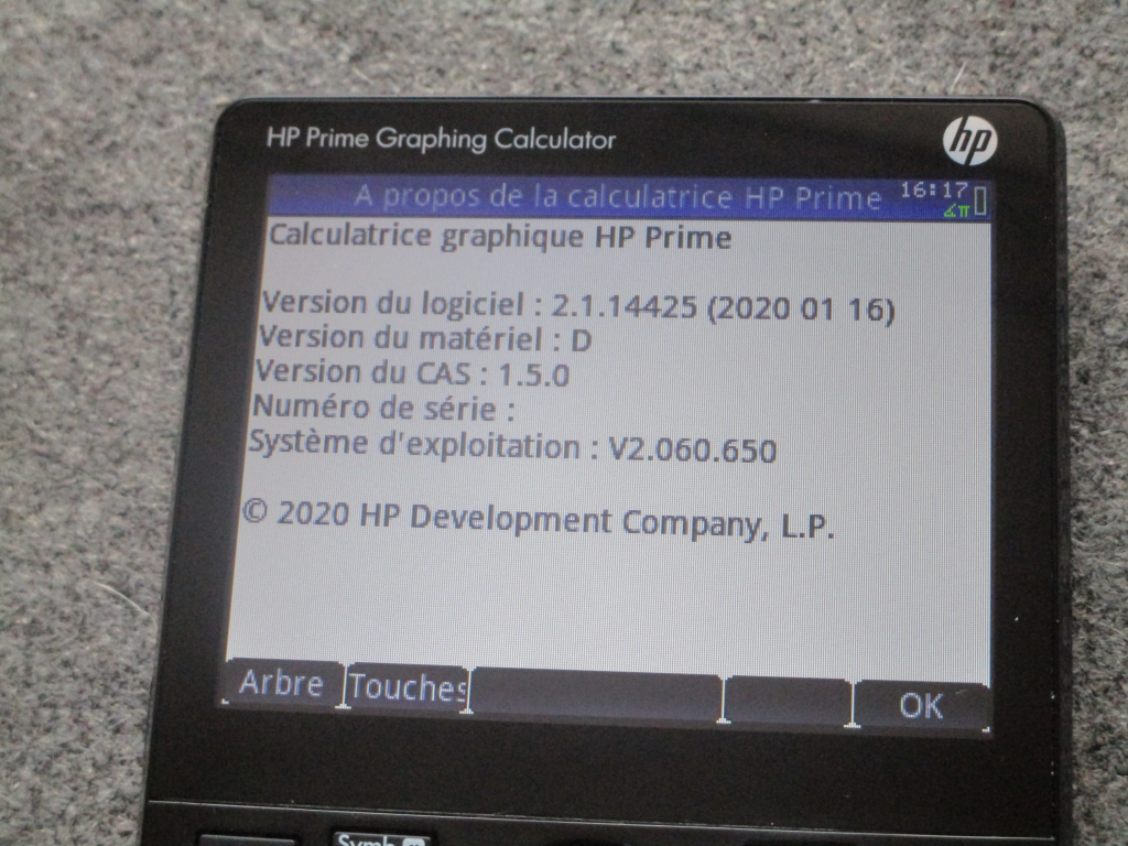

12100Suite aux bêta-tests ouverts au public depuis Octobre 2019, Hewlett Packard vient de pousser sur son site les nouvelles versions 2.1.14424 et 2.1.14425 datées des 16 et 20 Janvier 2020. L'ensemble de l'écosystème est concerné :
  • le firmware calcultrice
  • le logiciel de connectivité HP Prime Connectivity Kit
  • le logiciel de simulation HP Prime Virtual Calculator
978412098Attention, si tu disposes d'une HP Prime G2 tu ne dois pas mettre à jour sans avoir pris connaissance de ce qui suit.

En conséquence des HP Prime G2 munies d'un nouveau contrôleur ilitek vont bientôt être approvisionnées.
Les derniers firmwares HP Prime G2 14424 et 2.1.14425 anticipent la chose en incluant en conséquence 2 pilotes d'écran tactile.
Mais sur certaines actuelles HP Prime G2 pourtant toujours munies de l'ancien contrôleur, ces nouveaux firmwares les détectent à tord comme de nouvelles révisions matérielles, et se mettent après mise à jour à utiliser le nouveau pilote ilitek-00. En conséquence l'écran tactile cesse de fonctionner. :mj:
12099Tout ce que l'on peut dire, c'est que notre HP Prime G2 n'est pas concernée. La combinaison de reset
Symb
y affiche bien une révision matérielle 3.1, aussi bien avec les anciens firmwares que les nouveaux. Mais sur certaines HP Prime G2 la révision matérielle détectée est 3.2 ou même 3.3.
Si tu as déjà installé un de ces nouveaux firmwares et que ton écran tactile a cessé de fonctionner, il te suffira de réinstaller une ancienne version.
