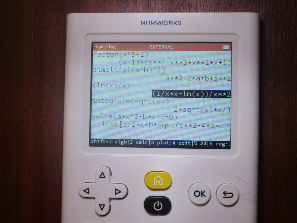

Dans un article précédent nous te présentions un autre firmware tiers, Delta pour NumWorks N0110.
Son principal avantage était de te rajouter une application External permettant elle-même de lancer des applications externes à installer séparément.
Les applications externes disponibles à ce jour incluent :
  • KhiCAS par parisse :
    Basée sur Xcas, son logiciel intégré de mathématiques, l'appli étend les capacités mathématiques de ta NumWorks au niveau d'une HP Prime, bénéficiant du moteur de calcul formel GIAC avec notamment la possibilité de construire automatiquement des tableaux d'étude de fonction avec indications d'éléments de démarche ! :bj:
    Elle est de plus programmable sous deux syntaxes au choix, Xcas ou Python. Et en prime, le langage de programmation inclut des commandes de tracé à la Scratch/Logo pour réinvestir les acquis de collège ! :D
  • Periodic par M4x1m3, déjà intégrée dans Omega sous le nom d'Atom.
  • et enfin Nofrendo, un émulateur de console de jeux Nintendo NES
Nous regrettions justement dans l'annonce en question que dans la cas d'une NumWorks N0110 tu aies donc à choisir entre les améliorations apportées par Omega et celles apportées par Delta. :'(
Et bien bonne nouvelle, plus besoin de choisir, Omega intègre désormais l'application External et offrira à ta NumWorks N0110 l'ensemble de ses possibilités ! :bj:
1202212024120239829
Sur NumWorks N0100 l'application External sera également listée, mais sans contenu à la différence.
