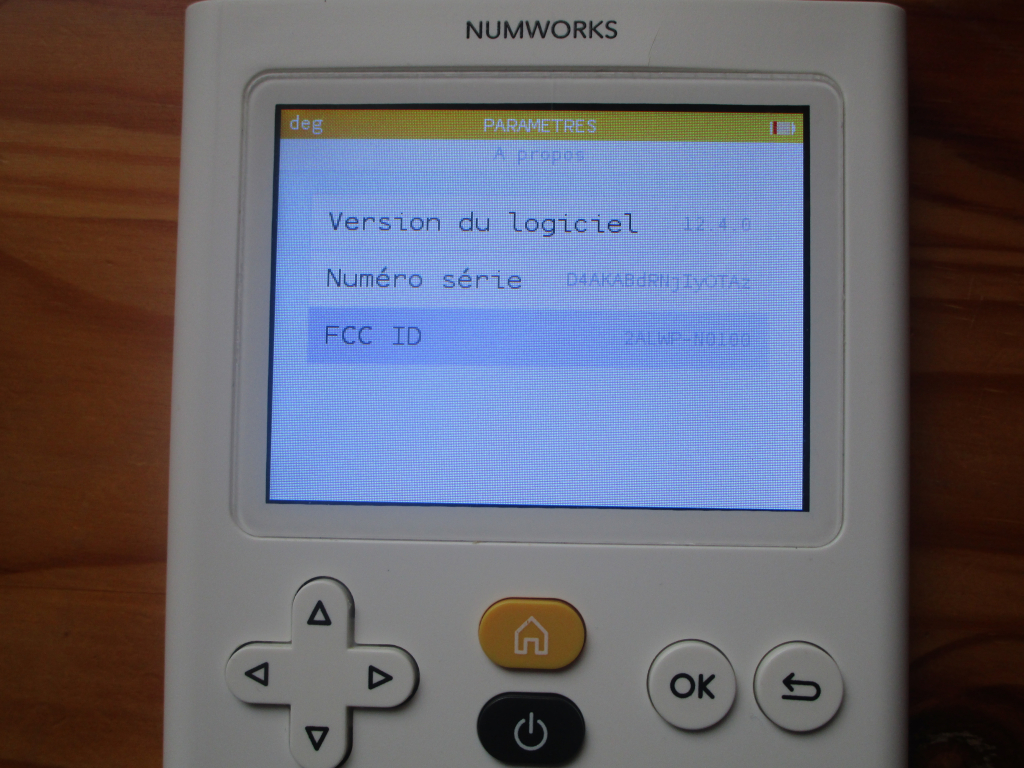

11839NumWorks nous sort aujourd'hui une mise à jour 12.4.0 qui s'occupe essentiellement du mode examen.
Le but n'est pas de corriger des failles mais d'améliorer son utilisation ainsi que son comportement, de façon bienveillante aussi bien envers les candidats que les surveillants. :)
Tout juste 3 semaines après l'annonce du mode examen pour la session 2020, on ne peut une fois de plus que saluer la grande réactivité du constructeur. :bj:
Cher candidat. Jusqu'à la dernière version, il était possible de quitter le mode examen via un simple appui sur le bouton reset au dos de la calculatrice, ce qui bien sûr éteignait donc la diode.
Ce n'était selon nous pas conforme aux spécifications du mode examen, la sortie du mode examen se devant d'être impossible pendant la durée de l'examen, et donc en pratique nécessiter un élément externe non disponible sur ta table de composition car interdit (ordinateur, tablette, smartphone, 2ème calculatrice...). Or avec la NumWorks il suffisait d'un simple critérium, parfaitement autorisé.
Ce n'était pas forcément une façon de frauder, le reset effaçant les données. Mais il y avait un risque sérieux de voir les candidats se faire attraper, un reset les mettant en effet en situation de fraude et donc en danger, avec des conséquences plus ou moins graves selon le surveillant, qui pour les épreuves terminales du BAC 2020 ne sera à date pas forcément un enseignant de Mathématiques et donc ne connaîtra possiblement même pas la NumWorks.
Les candidats ne vont sans doute pas s'amuser à faire un reset pendant leur épreuve, mais il y a toujours l'éventualité que leur calculatrice se bloque. Ou encore la possibilité d'un plantage, qui dans ce cas déclenche alors automatiquement un reset et éteint donc la diode.
En pratique toutefois, le firmware officiel nous semble très stable, ne se bloquant ou plantant quasiment jamais. Par contre, rappelons cette fiabilité n'est plus garantie lorsque l'on passe sur un firmware non officiel. A priori pas de problème avec Omega qui est un fork, mais le firmware KhiCAS pour Delta ne bénéficie à date pas des mêmes stabilité et fiabilité.
Et bien grande nouveauté, le mode examen est désormais persistent, sa configuration étant stockée en mémoire Flash. :bj:
Un reset volontaire ou accidentel ne suffira plus à le désactiver, et plus de risque désormais de voir un surveillant se précipiter vers toi l'air affolé ! :D
Merci NumWorks ! ;)
Cher surveillant. Rappelons qu'il ne faut pas accepter en l'état un candidat se présentant à l'épreuve avec un mode examen déjà activé, ceci étant un moyen d'y introduire des informations ou données personnelles.
Une solution pour les candidats concernés est de quitter le mode examen, et la procédure officielle sur NumWorks est parmi les plus faciles, puisqu'il suffit d'une simple connexion à un hôte USB fonctionnel, aussi bien un hôte actif (ordinateur, tablette, smartphone OTG, ...) qu'un hôte passif (adaptateur USB secteur, batterie USB externe, ...). :bj:
Cela n'en reste pas moins conforme et sécurisé, puisque ces appareils sont tous interdits aux candidats pendant leur épreuve. ;)
Si il est probable que tu puisses mettre la main sur un de ces appareils avant de lancer l'épreuve, tu risques par contre de ne pas toujours avoir le bon câble sous la main...
Et comme le bouton reset ne permet plus de quitter facilement le mode examen, comment faire désormais pour gérer les candidats qui arrivent avec une NumWorks qui clignote déjà ?...
Mais c'est que NumWorks a également pensé à toi et donc à tout. ;)
Comme Casio et Texas Instruments avant lui, NumWorks t'implémente une fonctionnalité de revalidation du mode examen. Aucun besoin de fouiller la mémoire des candidats concernés, il suffira de leur demander de refaire exactement les mêmes manipulations que pour l'activation, afin de te garantir une mémoire vide ! :bj:
La diode déjà allumée ne pouvant plus te servir de témoin du bon déroulement dans cette situation, ces manipulations sont à surveiller de façon individuelle, et nous t'avons en conséquence mis à jour les touches et captures d'écrans à observer dans notre tutoriel de revalidation du mode examen. :)
Merci NumWorks ! ;)
