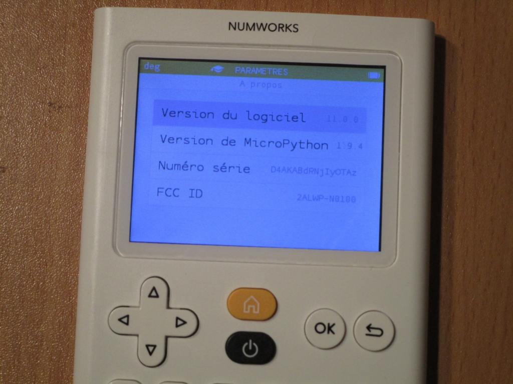

1139011391Mais aujourd'hui, comme il l'a déjà fait à plusieurs reprises, jean-baptiste boric revient à la charge avec la compilation d'un firmware amélioré. Déjà, le firmware 11.0.0 tiers qu'il vient de te partager te réactive les fonctionnalités de calcul littéral tout en incluant toutes les dernières améliorations nouveautés de la version 11.2.0 officielle ! :bj:
L'usage de ce firmware spécial aux examens interdisant les fonctionnalités de calcul littéral/symbolique/formel est bien évidemment strictement interdit, et ce même si la calculatrice NumWorks fait partie des modèles autorisés/validés. :#non#:
Il suffira tout simplement aux surveillants des pays interdisant le calcul littéral de taper x+x pour vérifier que la calculatrice utilise bien un firmware dépourvu de capacités de calcul littéral.
Pour nos voisins ayant adopté le mode examen (Pays-Bas et Portugal), Jean-Baptiste a même inclus de quoi permettre une vérification collective sans effort à distance : avec son firmware la diode ne clignotera plus en rouge mais en bleu.
