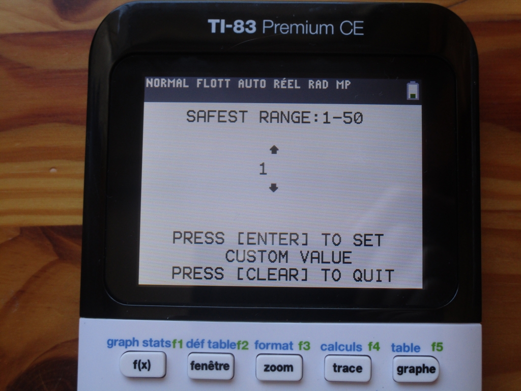

11389Toutefois, dans une certaine mesure, il t'est possible d'accélérer ton ancienne TI-83 Premium CE. Nous n'avons pas à ce jour d'outil d'overclocking, mais il existe Advanced Wait State Changer par TheLastMillennial, qui permet justement de toucher à la configuration de la mémoire Flash.
Les Wait State correspondent en fait au nombre de cycles que le processeur attend après avoir effectué une opération en mémoire Flash, cette dernière étant en effet plus lente.
Texas Instruments par sécurité se prend une bonne marge et règle cette valeur à 4, mais il est usuellement possible de la descendre sans danger jusqu'à 1. Une valeur de 0 est également possible mais non recommandée.
TheLastMillenial annonce des performances pouvant être améliorées jusqu'à 30%, voyons cela.

La TI-83 Premium CE ainsi modifiée est effectivement un peu plus rapide, terminant le programme en 2min 50,93s au lieu de 3min 16,79s. Soit une amélioration qui serait plutôt de l'ordre de ~15%.
Attention toutefois, les réglages effectués avec Advanced Wait States Changer ne sont pas persistents; il seront perdus dès la prochaine extinction de la calculatrice.
En plus donc d'être assez en-dessous des 30% annoncés, l'outil devra donc être relancé manuellement à chaque rallumage de la calculatrice.
Téléchargement : Advanced Wait State Changer (non compatible TI-83 Premium CE Edition Python)

Unread postby thelastmillennial » 12 Jul 2019, 19:32
Cool article! I'm surprised how fast the Edition Python's FLASH is!
I'd like to address some of your concerns about my program.
First, the speed you get when reducing the wait states. It's true the amount of performance gained depends on what you're doing, however as I demonstrated in my benchmarks you can get at least 30% performance increase on certain tasks. It's not the biggest boost in the world but it can certainly help with improving BASIC program's performance, graphing speed, and math functions. How do you suggest I clarify my title? :)
Second, I agree with you Critor, I wish the calculator could automatically apply the boost every time the calculator turns on. If I had the skill, I could turn the program into an app then add a hook so pressing a key combination would activate the boost, but that's far above my current abilities.
One question, you stated that the wait state changer is now incompatible with the Edition Python. What do you mean by that? What happens when you run the program anyways? Can you increase the wait states? Does it just crash?
Again, thanks for the article, I found it really interesting!

thelastmillennial wrote:One question, you stated that the wait state changer is now incompatible with the Edition Python. What do you mean by that? What happens when you run the program anyways? Can you increase the wait states? Does it just crash?
The Flash is different.
When I run your tool on the TI-83 Premium CE Edition Python, it complains about an unsafe setting, and then reports wait states = 0.
I doubt 0 is the right value.

Unread postby thelastmillennial » 12 Jul 2019, 20:21
critor wrote:The Flash is different.
Haha I think I can figure out what the issue is.
So on the 83PCE there are 5 wait states you can't change and 4 you can change for a total of 9. My program simply subtracts 5 from the total because I never thought I'd need to account for the wait states you can't change.
On the Edition Python there's no changeable wait states (which is 4 fewer wait states than the 83PCE). Because my program subtracts 5 from the total, it thinks you've changed the wait states you can change to 0 which is unsafe on pre-M calculators.
Looks like I need to push out an update to address this. Is there any way to tell if a program is running on the 83PCE or the Edition Python version in pure BASIC on OS 5.3.0? If not, perhaps I can use some ASM wizardry so my program can adjust itself to the specific calculator it's running on.
