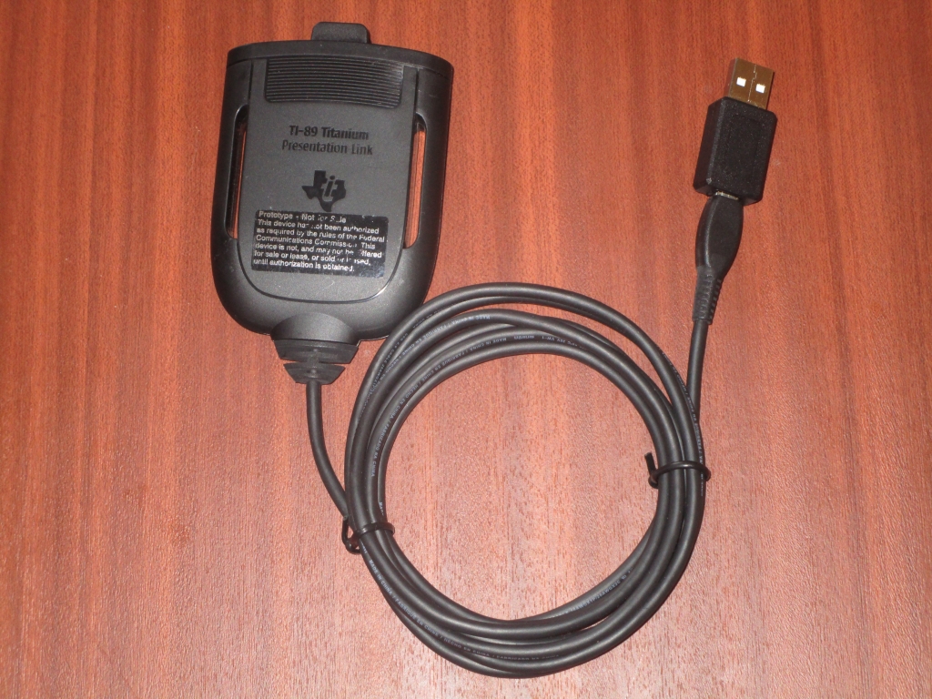

10971095Le TI-89 Titanium Presentation Link est un périphérique dédié aux calculatrices TI-89 Titanium.
Il s'agit d'un adaptateur se connectant en USB et rajoutant à la calculatrice un port ViewScreen, port absent du modèle élève.
Ce port permet d'exporter l'affichage vers une tablette de vidéoprojection TI-ViewScreen compatible, ou encore vers le système vidéo TI-Presenter.
Nous te proposons aujourd'hui d'en apprendre davantage sur ce périphérique insolite. Pour cela, tentons de le brancher sur un ordinateur, où nous disposerons à la différence de nombre d'outils d'analyse des périphériques USB.
11305Le TI-89 Titanium Presentation Link utilise un connecteur mini-USB pour pouvoir être relié directement à la calculatrice. Dans le cas d'un branchement sur ordinateur, il nous faut donc un adaptateur.
Et nous voilà face à une difficulté de taille, il ne s'agit pas d'un connecteur USB mini-B mais d'un USB mini-A, connecteur déjà très difficile à trouver dans le commerce.
La quasi totalité de ce que tu pourras trouver comme connectique au format mini-USB sera du USB mini-B, de forme différente, ça ne rentre pas.
Mais nous cherchons donc non pas un connecteur USB mini-A, mais un réceptable USB mini-A. Et c'est pire, quasiment impossible à trouver.
Nous n'en avons trouvé que chez Vernier, bien évidemment hors de prix pour ce que c'est.
1137011304Bon ce n'est pas très élégant, mais pour une fois allons-y méthode bourrin. Prenons donc un adaptateur avec réceptable USB mini-B, et forçons-y l'insertion du connecteur USB mini-A.
Il suffit d'insérer le connecteur de façon légèrement inclinée en commençant par sa partie la plus large qui elle est aux bonnes dimensions, puis de forcer l'insertion du reste pour modifier progressivement le cadre métallique. Nous voici donc maintenant avec un adaptateur mini-USBUSB A qui acceptera aussi bien les connecteurs USB mini-B que USB mini-A, et qui ne nous a rien coûté ! :bj:
Et ça marche, le TI-89 Titanium Presentation Link est maintenant connectable sur ordinateur. :)
