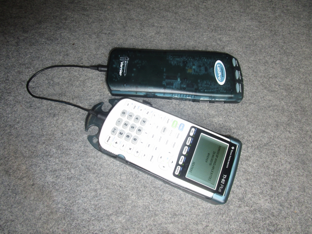

11286Avant l'interface TI-Innovator Hub qui se connecte en USB sur TI-83 Premium CE et TI-Nspire CX, il existait d'autre solutions d'acquisition de mesures physiques pour les calculatrices d'avant la période du mode examen, encore munies du port série mini-Jack 2.5 techniquement remplacé par la diode examen sur TI-82 Advanced. On peut citer les TI-CBL2 et Vernier LabPro, qui justement utilisaient la technologie Flash et pouvaient être mis à jour.
Précisons que ces périphériques faisaient bien plus que ça, puisque offrant même une mémoire d'archive externe accessible à la calculatrice. Tu pouvais donc exporter et importer tes propres programmes.
Les deux périphériques sont compatibles, partageant les mêmes OS. Une différence est matérielle, le Vernier LabPro disposant d'une connectivité plus riche avec à la différence :
  • un port USB
  • 4 ports d'acquisition analogiques au lieu de 3
  • 2 ports d'acquisition numériques au lieu de 1
Et justement, en développant la gestion des TI-CBL2 et Vernier LabPro pour son logiciel TiLP, Lionel Debroux vient juste de découvrir les identifiants de ces appareils.
C'est donc 05 pour le TI-CBL2, et 06 pour le Vernier LabPro. Et oui contre toute attente, malgré la compatibilité au point de pouvoir accepter les mêmes OS, les deux appareils ne partagent pas le même identifiant.
On notera en passant que ces deux appareils utilisent un Boot Code en version 1.05.

Le test sur le LabPro a été réalisé par critor.
Maintenant, on aimerait bien trouver un CBR2 pour faire le même test: une simple obtention des informations de version.
