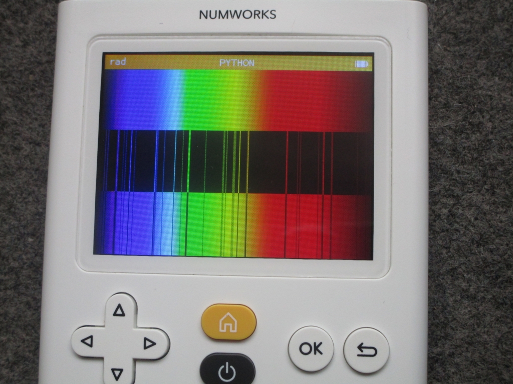

Unread postby Admin » 24 May 2019, 19:34
A la rentrée 2019 en Seconde, le programme de Physique-Chimie fait en effet appel aux scripts Python afin d'illustrer graphiquement divers phénomènes physiques. La NumWorks est à ce jour la seule calculatrice venant avec un langage Python qui intègre des possibilités graphiques. :bj:
Dans un article précédent, nous traitions déjà de mettre le spectre continu de la lumière visible dans ta NumWorks.
11278Voici aujourd'hui un script Python toujours dans le cadre de la partie Vision et image du programme de Seconde, mais qui va ici un petit peu plus loin en te juxtaposant les spectres de raies d'émission et d'absorption d'un élément chimique au choix. En prime il tient même compte de l'intensité pour chaque affichage de raie ! :D
Une belle illustration des formidables capacités graphiques du Python sur calculatrice NumWorks, sans comparaison possible à ce jour ! :bj:
Les données sont extraites du catalogue Line Spectra of the Elements de 1981 par Reader J. et Corliss Ch.H..
Toutefois, seules les données concernant les 8 premiers éléments chimiques sont actuellement incluses dans le script, soit tout de même déjà 443 raies, transcodées dans un format binaire afin de minimiser la place occupée en mémoire.
Malheureusement, le facteur limitant nous empêchant d'intégrer davantage d'éléments dans ce script est la capacité de la mémoire de travail Python NumWorks, avec seulement dans les 16Kio, actuellement la pire capacité parmi toutes les solutions concurrentes.

Re: Spectres d'émission et d'absorption dans ta NumWorks
Unread postby parisse » 25 May 2019, 09:38
J'ai un portage pour KhiCAS, mais il y a encore des problemes:
https://www-fourier.ujf-grenoble.fr/~parisse/casio/sessions/spect.xw
Ca vient du fait que je ne comprends pas comment fonctionne le script qui est en tout cas pour moi opaque. J'ai d'abord modifie les entiers en flottants pour les divisions / (sinon les modulos % font de l'arithmetique entiere avec les fractions), j'ai aussi modifie les appels a color en rgb. J'ai repris le return de c2hsv car il utilise des and et des or avec une interpretation specifique a python3 qui fait que par exemple 1.2 and 2.5 renvoie 2.5 (et non True) ou 1.2 or 2.5 renvoie 1.2, ce que je n'ai pas l'intention de modifier dans Xcas (c'est surement plus efficace, mais ca rend les formules illisibles).
Sauf erreur, la variable t ne sert a rien dans spectrum
Si m est nul dans spectrum, j'utilise ce,ca=0,c. Si je ne fais pas le test alors la bande d'absorption a des couleurs bizarres, hsv2c n'etant pas inverse de c2hsv en Xcas, peut-etre a cause d'erreurs d'arrondi, ce serait a analyser.
Il reste quand meme quelques couleurs un peu etranges avec la formule hsv2c(h,s,g+q*v),hsv2c(h,s,v-q*(v-g)).
Il y a une reference quelque part qui explique comment fonctionnent hsv2c et c2hsv?
Unread postby critor » 25 May 2019, 09:57
Merci.
J'ai supprimé la variable t du code.
Unread postby parisse » 25 May 2019, 10:32
J'ai aussi trouve sur wikipedia https://fr.wikipedia.org/wiki/Teinte_Saturation_Valeur, et en utilisant leur methode pour hsv2c (avec h dans [0,2] pour nous contre t entre 0 et 360 degres pour eux), les aberrations de couleur disparaissent.
Code: Select all
def hsv2c(h,s,v):
  c=v*s
  k=floor(3*h)
  f=3*h-k
  l=v*(1-s)
  m=v*(1-f*s)
  n=v*(1-(1-f)*s)
  if k==0: return rgb(v,n,l)
  if k==1: return rgb(m,v,l)
  if k==2: return rgb(l,v,n)
  if k==3: return rgb(l,m,v)
  if k==4: return rgb(n,l,v)
  if k==5: return rgb(v,l,m)
Comme hsv2c n'est pas appele tres souvent, ce n'est pas grave s'il est moins efficace, du moment que ca marche, du coup j'ai mis a jour la version KhiCAS, elle fonctionne a ceci pres qu'il faut interpreter le code apres avoir charge la session en faisant EXIT EXE EXIT. Je pense que c'est du a la taille des donnees qui pose probleme pour la restauration directe de la session sur la graph 90 (ray n'est pas restaure correctement).
Sinon, que pensez-vous de ma simplification lorsque m==0?
