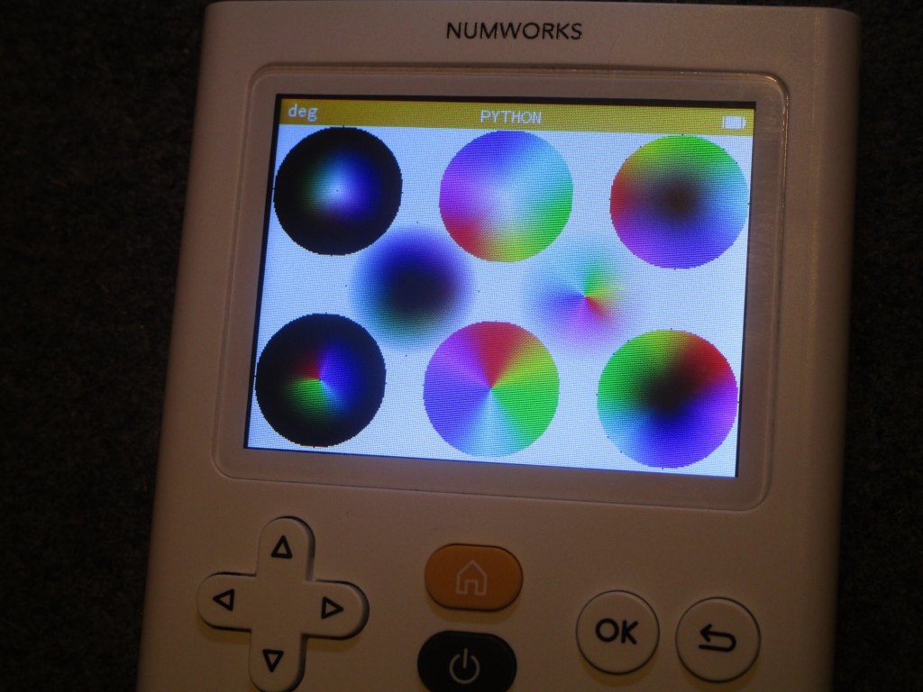

11257Voici donc ce soir un autre script Python dédié au cercle chromatique, qui cette fois-ci colorie le disque ligne par ligne de haut en bas.
Une méthode sans doute moins esthétique en cours de tracer, mais qui permet ici de viser précisément chaque pixel et qui est donc beaucoup plus rapide ! :bj:
Aussi, la fonction de ce nouveau script a l'avantage d'offrir le contrôle de nombre de paramètres, afin de se s'adapter au mieux à tes besoins ou ceux de tes propres scripts.
Tu pourras préciser notamment cette fois-ci la position du centre ainsi que le rayon, et même décider d'inverser l'ordre des couleurs.
En interne, le script travaille sur des couleurs en coordonnées non pas RVB (Rouge-Vert-Bleu) mais TSV (Teinte-Saturation-Valeur), possiblement plus connues chez les graphistes et anglophones en tant que HSV (Hue-Saturation-Value) ou HSB (Hue-Saturation-Brightness). Ce système de coordonnées a l'avantage d'être basé sur une approche de la perception des couleurs, ce qui simplifie énormément nombre d'effets optiques. ;)
Tu pourras par exemple demander à la fonction d'augmenter ou de diminuer progressivement la saturation ou la valeur du centre à la périphérique pour des effets que tu peux constater sur la démo ci-contre, de quoi illustrer aussi bien la synthèse additive que soustractive par exemple. :D
