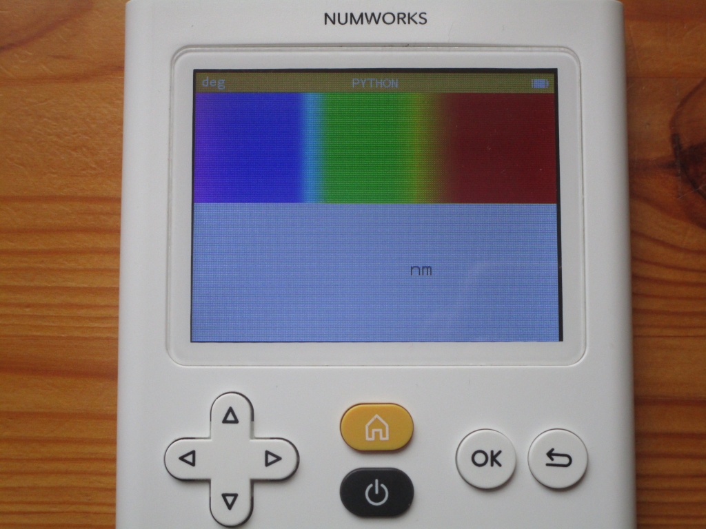

11251A la rentrée 2019 en Seconde le Python est au programme de Physique-Chimie, pour représenter graphiquement divers phénomènes physiques.
Une seule calculatrice graphique offre à ce jour un langage Python disposant de capacités graphiques, la NumWorks.
UnCurieux te propose dès maintenant un script NumWorks s'inscrivant parfaitement dans ce nouveau contexte scolaire, visible_spectrum.py dont l'appel spectrum() te dessinera une représentation du spectre des rayonnements visibles.
En fin de tracé, tu pourras même saisir des longueurs d'onde, et voir à quelles couleurs elles correspondent. ;)
11252Avertissement à tous les codeurs NumWorks dont les scripts manipulent des couleurs.
La version bêta 11.0.0 actuellement en phase de tests change le comportement de la fonction kandinsky.color(r,g,b), qui ne renvoie plus un nombre mais un tuple.
L'avantage est de permettre la récupération facile des différentes composantes RVB au codeur débutant, exactement comme avec une liste. Un changement une fois de plus dans les temps et en parfaite adéquation avec l'évolution des programmes scolaires du lycée à la rentrée 2019 ! :bj:
Toutefois, selon comment les scripts déjà existants récupéraient et utilisaient la valeur retour de cette fonction, certains pourront ne plus fonctionner correctement lors d'une prochaine mise à jour NumWorks. Notamment ceux qui en récupéraient les composantes RVB pour y appliquer des transformations, et qui devront donc être corrigés.
Précisons pour référence que visible_spectrum.py fonctionne parfaitement avec la version bêta 11.0.0. :bj:

Unread postby Smart Crystal » 06 Feb 2020, 21:31
critor wrote:Qu'est-ce qui ne marche plus ?
Il me semblait que le script était compatible avec le nouveau fonctionnement de la fonction color().
La fonction trace bien les couleurs, mais à la fin du tracé, ces couleurs disparaissent, et laissent place à ceci :

Unread postby critor » 06 Feb 2020, 21:56
Merci.
La disparition de la sortie graphique, c'est le nouveau comportement de la fonction input() qui est appelée juste après le tracé.
Code: Select all
from kandinsky import *
def spectrum():
  r,g,b=255,0,255
  for i in range(320):
    if i<54:
        r-=int(255/53)
    elif i>85 and i<102:
        g+=int(255/16)
    elif i>101 and i<123:
        b-=int(255/21)
    elif i>170 and i<194:
        r+=int(255/30)
    elif i>194 and i<235:
        g-=int(255/43)
        r=255
    elif i>233:
        g=0
    for j in range(100):
      set_pixel(i,j,color(r,g,b))
  m=0
  draw_string("nm",190,150)
  for n in range(10):
   l=input("l")
   for k in range(100,150):
     set_pixel(int(((int(m)-400)*320)/300),k,65535)
     set_pixel(int(((int(l)-400)*320)/300),k,0)
   draw_string(str(l),150,150)
   m=l
Et l'erreur, c'est parce que le code exécuté suite à ce input code la couleur sous forme d'entier et non sous forme de tuple.
Voici une correction optimisée par rapport à ce dernier point, mais je ne peux pas corriger le script numworks.com à la place de son propriétaire.
