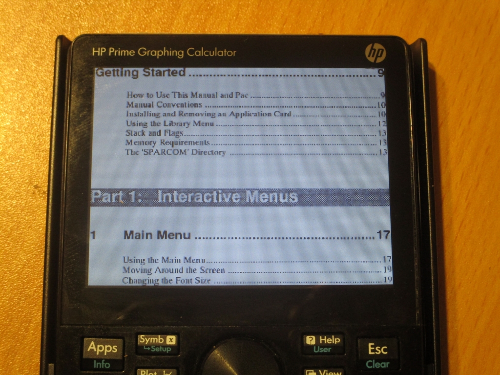

mViewer GX est notre service en ligne permettant de convertir tes images et documents PDF pour nombre de calculatrices graphiques différentes, dont la HP Prime.
Deux formats sont gérés dans ce dernier cas :
  • programmes avec mViewer GX1
  • applications avec mViewer GX2
11101Toutefois, les utilisateurs de certaines zones géographiques rencontraient des problèmes, avec des applications et programmes générés qui refusaient obstinément de marcher une fois mis sur la calculatrice, alors que ces mêmes fichiers ne rencontraient strictement aucun problème lorsque testés sur d'autres calculatrices ou sur émulateur. :mj:
Les programmes montraient des erreurs de syntaxe à des lignes qui n'en comportaient pas, et les applications nous laissaient encore plus dans l'ignorance en substituant une interface par défaut.
Nous nous doutions qu'il devait y avoir une subtilité locale. Nous avions donc testé en changeant la langue, mais n'avions pas réussi à reproduire le problème.
Heureusement, Rafael_Reis nous a pointé ce qui clochait. Certains utilisateurs changent le format par défaut d'affichage des nombres, afin d'utiliser la virgule comme séparateur décimal.
En soit ce n'est pas gênant, mais ça a une autre conséquence. Dans ce contexte, la virgule ne peut alors plus être utilisée comme séparateur de paramètres dans le code des programmes et applications, et doit être remplacée par un point-virgule. Au lieu de fct(param1,param2,...) il faut donc écrire fct(param1;param2;...).
Enormément de programmes et applications HP Prime disponibles en ligne ne fonctionneront pas dans ce contexte pour cette raison.
11102Pas besoin toutefois de réécrire une deuxième version du code, il suffit de commencer ce dernier par la ligne magique spécifiant les séparateurs utilisés :
Code: Select all
#pragma mode( separator(.,;) integer(h64) )
mViewer GX1 et mViewer GX2 sont dès maintenant tous deux corrigés avec cette ligne. :bj:
mViewer GX2 en profite pour passer en version 1.3, avec quelques petits ajustements de code.
Merci Rafael_Reis, et de même si tu veux d'autres corrections/améliorations, n'hésite pas toi aussi à t'exprimer. :)
