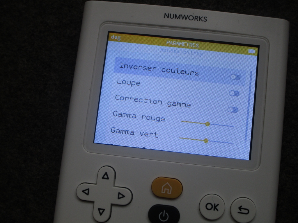

1106011061jean-baptiste boric avait déjà à son actif diverses modifications du firmware NumWorks :
Cette semaine Jean-Baptiste se lancee sur une nouvelle piste d'améliorations, avec le rajout d'options d'accessibilité.
1105811059Tu disposes donc en prime d'un mode inversant les couleurs de l'écran, ce qui te donnera un thème nocturne moins agressif pour tes yeux.
Tu bénéficies également d'un mode d'affichage en zoom x2 pour une meilleure lisibilité. Une fois activé tu contrôleras le quadrant affiché via la touche
shift
suivie d'une touche du pavé numérique utilisé en tant que pavé directionnel.
Enfin, tu as aussi la possibilité d'activer une correction gamma. Là encore un moyen de filtrer entre autres la lumière bleue nocive pour tes yeux.
Ces rajouts arriveront-ils eux aussi à atterrir dans une prochaine version du firmware officiel ? ;)
Téléchargement : firmware 10.1.0 précompilé avec ces améliorations (installable facilement via webdfu_numworks )
Code : https://github.com/numworks/epsilon/pull/947
Source : viewtopic.php?f=102&t=22484&p=241335#p241306
